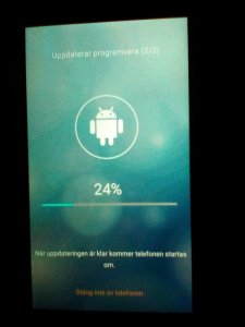

  4. MostWanted93
    MostWanted93 Kid Droid Medlem
    11 jan 2011
    30
    Har provat fabriksåterställning nu också utan resultat.
    Så ser felmeddelandet ut som jag får, har provat söka på "felkoden" som står där men hittar inget som är till hjälp
    Skickat från min LG-D855 via Tapatalk
