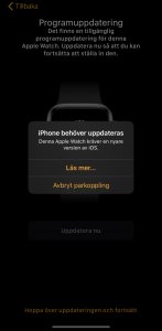

    Köpte en AW4 som antagligen inte hade senaste watch os. Nu när jag försöker para den med min iPhone som kör 14.4.1 så säger den att klockan måste uppdateras först men uppdateringen startar aldrig utan den bryter parkopplingen
    Testat hard reset på klockan, hard reset på mobilen, raderat nätverksinställningar på mobilen, testat två andra mobiler (dock kör dom också 14.4.1) och en gammal iphone 6 som körde 12.5 då parade den inte för iOS versionen var för gammal
    Nån som vart med nåt liknande? När jag googlat runt så verkar det inte vara ovanligt..

    Hade en kompis som hade samma problem, det löste sig när hon stängde av den gamla Iphonen. Testa det, så stt du inte har 2 iphoner i gång samtidigt

    Menar du att klockan fortfarande är parad med den gamla iPhonen?

    Kan vara så ja,men jag kan ha fel

    Ah ok :P Ska kolla med snubben jag köpte av om han kan stänga mobilen medans jag försöker para klockan med min mobil
    Annars får det väl bli Macforum och DFU kabel

    Efter att ha snackat med Apple support och besökt Macforum (som menade att de flashar inte om mjukvara utan blir en utbytesenhet till full pris) så raderade jag min iphone och ställde in som ny i samband med 14.5 och då helt plötsligt funkade det att para igen.
