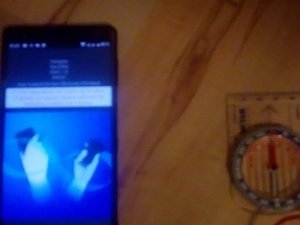

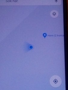

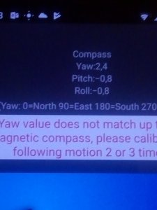

    Jag har kört åttan miljoner gånger känns det som. Det är som kompass api't kexar ihop. Ibland kan den visa ok men som oftast helt fel.
    Service läget för kompassen säger ~0 grader men Google Maps (och alla andra appar) säger runt 279 grader.

    Intressant, så du menar att det stämmer i serviceinfon, men inte i apparna?
    Testa kör det genom chatten här imorgon - värdena borde ju matcha: Sony Xperia™ support - Kontakta oss (Sverige)
    Jag antar dock att de bara kommer föreslå fabriksåterställning inledningsvis...
    Jag hade ett liknande problem på Xperia Z3 Compact själv, men jag kikade aldrig på serviceinfon. Felet gav aldrig med sig oavsett vad jag gjorde i mjukvaruväg, så jag vill tro att det var hårdvarurelaterat.

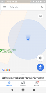

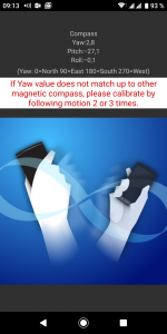

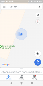

    Jo, det är det som är kruxet. Jag kör genom serviceläget och då visar den som oftast rätt, men apparna visar -45 - -90 grader. Sedan att jag för kalibrera kompassen innan varje gång jag skall använda den tycker jag också inte är riktigt korrekt.
    Tyvärr kan jag inte körs split screen med google maps och serviceläget.
    När jag sitter med serviceläget aktivt visar den 0 grader, men om jag växlar till google maps pekar den på rakt västlig kurs, dvs. 270 grader. Om jag sedan växlar tillbaka till serviceläget kan den också stå på 270 grader. om jag växlar till maps igen och sedan till seviceläget står den på 0..
    Och ändå har jag kalibrerat kompassen och sitter mitt i rummet på en stol....
    (Jag har kalibrerat min stol via vanlig kompass så jag sitter i norrläge :) )
    Det där med återställning... Om det inte skulle vara för att jag har en massa jobbprylar på den så skulle jag kunna återställa den
    I följande 4 bilder sitter jag i norrläge och växlar mellan google maps och serviceläget. Inga andra rörliga metallföremål finns i närheten såvitt jag vet.
