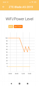

    Någon som har en idé om vad som pågår med laddningen av min ZTE?
    Jag köpte min ZTE för bara några veckor sedan, valde en billig mobil då jag bara ska använda den som övervakningskamera med appen Alfred och som wifi-router i båten. Har den alltså inkopplad på kontinuerlig laddning för att kunna hålla den igång under längre tid. Dock har den hela tiden tappat laddningen efter ett par dagar. Den börjar med att ladda och hålla 100% därefter börjar den cykla mellan 50 och 70% varefter den slutar ladda efter en period. Se bild. Jag har stängt av alla appar och funktioner jag hittat som möjligen kan påverka laddning/batteri.

    Har du elstolpe vid båten eller laddar det utifrån båtens batteri? Om den laddar utifrån batteri så kan jag förstå varför det beter sig på det viset.

    Landström från bryggan...

    Förklara gärna vad batteriet skulle kunna orsaka, som kan förklara det TS upplever!

    Liten uppdatering, stängde av ytterligare några appar/funktioner på telefonen och nu har den klarat sig i snart en vecka. Laddningen slår av och på så batteriet pendlar mellan 50 och 70%, vilket jag antar är någon funktion de lagt in för att spara/skydda batteriet. Inte hört talas om innan, men har å andra sidan inte använt en telefon på detta sätt tidigare...
