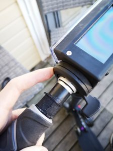

    Jag satt satt reflextejp runt om mina handtag vilket tog bort glappet helt vilket var skönt!.

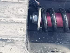

    Sen plockade jag isär bakre stötdämparen och smörjde axeln. Dock vet jag inte om jag ska skruva åt eller upp muttern som spänner själva fjädern?

    Är superlätt, du vänder bara på Scooter och justerar muttern på fjädringen skruvar du ut dem blir fjädringen mjukare skruvar du in den blir den hårdare :)

    OK. Så du skruvade ut muttern så det blir lite mjukare eller ?

    Kan du skicka en bild hur din scooter ser ut när du satt dit reflextejpen ?
    Du kan fortfarande vika handtagen eller ?
    Var ju något som hade satt någon tunn tejp inne i själva metallcylindrarna till handtagen och tyckte det hjälpte mycket så vet inte om du har satt tejpen utanpå handtagen eller inne i metallcylindrarna där handtagen sitter när de är uppvikta.

    Jag drog ett eller två varv eltejp, vilket tog bort en hel del av vibrationerna.

    Precis :)

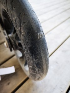

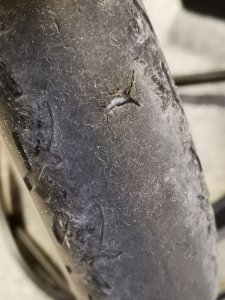

    En sak som dessutom kan vara värd att nämna, undvik vasst grus. Gick iof lätt att fixa med gummi-lagnings lim IMG_20190421_060917.jpg IMG_20190423_163855.jpg

    Tack för bilden.
    Skall sätta lite eltejp på mina handtag också.
    Vad var det för tygremsa du hade satt dit också?
    Var det tejp på insidan av den tygremsan eller?
    Dock skippar jag tygremsan då jag vill kunna fälla ihop handtagen men bra att veta vad det är för något.

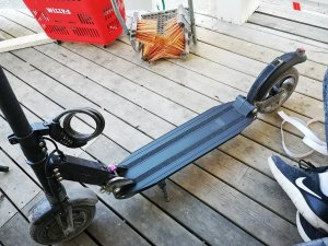

    Min halktejp har börjat lossna lite i ena kanten men låter den sitta kvar ett tag till.
    Skruvhålen under tejpen är också ett ställe där fukt kan tränga in så man skall täta dem också igentligen.
    Någon ryss som haft problem där efter en regning dag i Moskva. :-)
    Dock så länge orginal tejpen sitter bra på låter jag de hålen vara men så fort tejpen ryker lägger jag på lite silikon över de skruvhålen också.
    Dock det bästa är nog att ta bort orginalttejpen och täta skruvhålen och sedan sätta på ny tejp.
    Har du tagit bort den vita Kugoo loggan på stången också eller?
    Då blir den ju inte särskilt lätt att känna igen för ett ovant öga. :-)

    Stången är lindad med med hockeytejp :cool:
