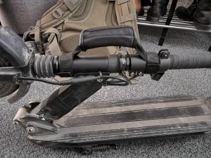

    Här har vi ett väldigt smidigt tillbehör
    Carrying Handle - Zoom
    Ökade komforten rejält då man bär den

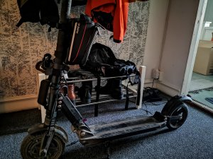

    Ja det verkar vara av den säljaren på Ali som majoriteten av alla köper sina batterier. Planen är att fästa antingen på styrstången eller på den nedre delen. Men får lösa kolla närmare på det först då batteriet dyker upp.
    Typ såhär
    Inga allvarliga problem bara en skruv som trillat av från stödet så kolla en gång extra så att de är rejält fastskruvat. Vad gäller framdämparen så tycker jag att den mjuknat upp rejält och funkar bra. Det som förvärrar komforten mest måste jag nog säga är bakdäcket, gummit är väldigt hårt inte alls som det främre hjulet.
