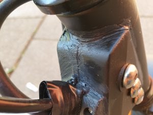

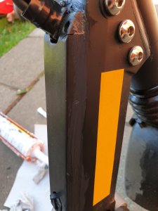

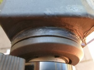

    Tätade lite runt kontrollenheten som sitter i utsatt position om det börjar regna samt under körning.
    Tätade lite på sidan mot displayn vid gas och broms reglagen enligt tips från videon ovan också.
    Var ganska stora glipor där.

    Du hade fått klart snyggare fogar om du använt såpavatten när du smetade ut siliconet, bara ett tips.

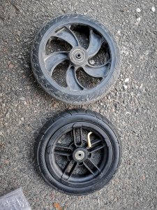

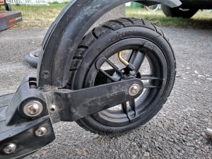

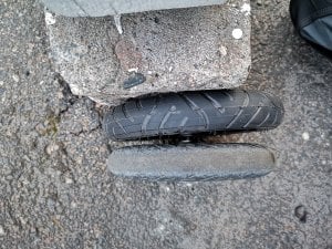

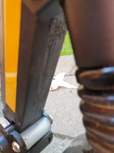

    Fick mitt luftfyllda bakdäck idag och det första jag gör är ju då såklart att sprätta iväg ena distansen.. Såpass att den föll ner tre våningar och ner i källaren (gammalt hus) efter att ha sökt alldeles för länge så är det ända jag hittar jobbigt stora spindlar... Efter lite surfande efter en ny distans med rätt mått så förstår jag att det är mer eller mindre omöjligt att hitta.. Då slog idén, kan såga av en innerpipa från en Airsoft (innerdiameter 6.04 mm) funkade utmärkt. IMG_20190520_132414.jpg
    Skillnaden är brutal, så mycket mjukare än det hårda original däcket så rekommenderar starkt!

    Trevligt!
    Vilket lufttryck har du i däcket ?
    Finns det någon tabell för lyfttryck kontra åkarens vikt eller liknande ?
    Var inga problem att byta eller ? Bara att skruva av och sätta på det nya eller ?
    Återkom gärna när du kört lite mer hur det påverkar hastighet, sträcka, komfort etc
    Vill gärna veta om däcket klarar av att man kör öven en lite vassare kant, grop etc utan att man får punktering.
    Är du fortfarande helnöjd i slutet av veckan lägger jag in en beställning på samma däck.
    Fick du betala Postnord något extra eller ? Om JA hur mycket ?
    Om JA tror jag att jag beställer två däck på en gång så man har ett i reserv sedan.
    Är ju bra att ha en extra innerslang också.
  13. Mulllvad
    Mulllvad Kid Droid Medlem
    9 jan 2018
    47
    43
    Yes, Det är bara att skruva på däcket och nej inga extra avgifter tillkom. Kan redan nu säga att komforten blir mycket högre, kör på en bit över 2 bar i tryck, då det rekommenderade var 2 bar men det kändes lite väl mjukt.

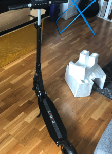

    alexanderskoglund Infant Droid Medlem
    25 maj 2019
    jag förstår inte helt vad menar du med dropshipping? Så är dropshipping när man köper via aliexpress fast på någon annan sajt? eller att dem tar mina pengar och köper från aliexpress åt mig?
    edit: står på paketet från " ScooterExperten, Tegelbacken 4A, 111 52 Stockholm" fick hem den på en dag så lär inte kommit från kina. Men vet ni om man kan lämna tillbaka scootern fast man har använt den? Tänkte kanske lämna tillbaka den och köpa samma fast från geekbuying
