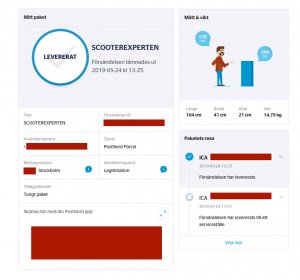

    Kan du lägga upp en bild på spårningen av paketet? För på den angivna adressen lär det varken finnas något lager eller något företag med det namnet.
    Jag tror för övrigt att det är bättre garantier från Kina än ett svenskt "företag" dom ljuger så det sprutar ur öronen på dem...

    Kom nyss på att dem har chatt på sidan, dem säger att dem ej dropshippar och att det skickas ut från en distributionscenter i stockholm och deras kontor är på tegelbacken 4a
    Anyways här kommer bild på spårningen tog bort mina egna uppgifter bara tror ej man kan få ut mycket av den
    Om vi går tillbaka till riktiga ämnet kugoo scootersen: har någon testat sätta vanliga däck på backhjulet? hur gick det?

    Alltså det är helt otroligt att du är så naiv att du tror på vad de säger när idioterna ljuger som de gör.
    Det är hela paketet resa som är intressant. Var du hämtade ut det kvittar.

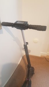

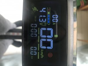

    Hej!
    Har precis köpt en Kugoo s3 på blocket så har tyvärr ingen manual :-/
    Funkade skitbra första dagen, men efter att jag laddat den under natten dök den här röda varningssignalen upp. Nu kör den inte mer och kommer den igång går den baklänges. Nån som kan komma med några goda råd?
    Tacksam för hjälp och grymt forum!

    Är det en Kugoo S3 eller Kugoo S1 som du köpt?
    Är det Kugoo S3 är det en modell som släpps på Ryska marknaden.
    Vad köpte du den för?
    Kolla i det Ryska forumet som länkas till i början av den här tråden.
    Här pratar man specifikt om just Kugoo S3:
    Опыт покупки Kugoo S3
    Verkar finnas två olika S3or. En svart och en vit som kommer från olika fabriker. Vilken färg har du på din ?
    Tror ingen haft det symtomet på sin S1 i det här forumet.
    Jag hade börjat med att titta på kablarna som går upp från motorhjulet att de sitter fast ordentligt och inte lossnat eller glappar.
    Kolla också över kablarna till kontrollenheten.
    En annan källa till problem då felkoder kommit upp i displayn är när det är strul med gas och broms reglagen.
    Sitter en Hall IC under gas handtaget som ibland har lossnat eller flyttat på sig.
    En del ryssar som haft problem med det. Dock tror jag det har varit "P" som felkod i displayn då.
    I manualen som följer med Kugoo S1 tas inte felkoderna upp alls och gissar på att det är samma för Kuggo S3 manualen.
    Det bästa för dig kan vara att du loggar dig på det ryska forumet och sedan ställer en fråga rakt ut där och ser vad du får för svar.
    Mycket kunnigt folk där som troligen sett det mesta av problemen som finns med Kugoo familjen.

    Kan vara nåt med e-bromssystemet. När du bromsar så reverserar du egentligen, dvs du skickar ström bakåt ("åker bakåt"). "Överbliven" ström tas hand om av kondensatorer, eller laddar batteri.
