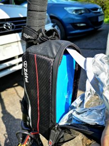

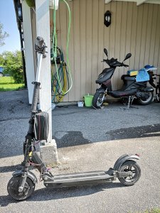

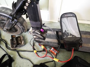

    Återkom med en liten
    Skall bli intressant att se om du får det att fungera.
    Först använda det inbyggda batteriet och sedan med en switch växla till extra batteriet eller kommer båda användas samtidigt?
  15. Mulllvad
    Mulllvad Kid Droid Medlem
    9 januari 2018
    47
    43
    Båda skall användas samtidigt och båda ska laddas genom ordinarie laddningsport. Som jag har förstått det så laddas batterierna ur i samma takt trots att kapaciteten ej är den samma. Men kan ju erkänna att jag inte är bra på el och går främst efter guider på internet.. Så om någon vet bättre säg till nu innan jag lyckas sabba båda batterierna och potentiellt bränner ner lägenheten :ehm:

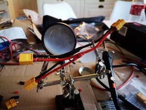

  17. Mulllvad
    9 januari 2018
    47
    43

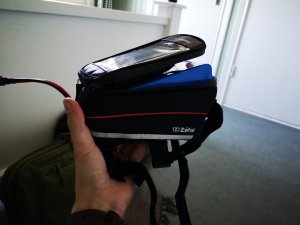

    Här får ni en liten fotobomb!

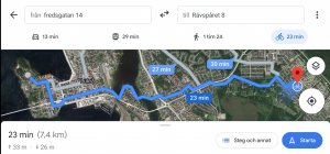

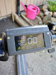

    Första testet cirkus 7.4 km
    Från fulladdat batteri ~41.7v till 40.0v
    Teoretisk sett (30km÷6,5ah×16,5ah) så borde körsträckan med det extra batteriet på 10ah vara 76km :cool:

    Har testat lite mer nu under dagen och allt verkar fungera prima!
    Det negativa är väl att den tar över dubbelt så länge att ladda, Men å andra sidan så har du över dubbelt så mycket batteri så inte helt oväntat ;) Sen så väger den även ett och ett halvt extra, Men det är enligt mig inte särskilt märkbart.
    Batteriet går dessutom lätt att plocka bort, bara att dra ut kontakten och dra av väskan och då fungerar den exakt som vanligt. Det viktiga är dock att när man kopplar in det andra batteriet att det ligger på samma volt som det första batteriet. Lättast är att bara ladda båda batterierna fullt innan man kopplar ihop dem. Har du t.ex. ett batteri halvladdat och det andra fulladat så kommer batterierna att ta skada.
    Slänger upp en lite guide inom kort :)
