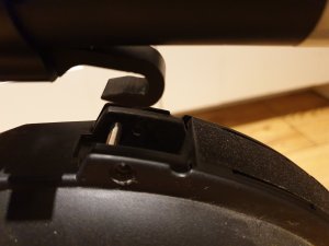

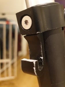

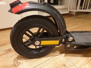

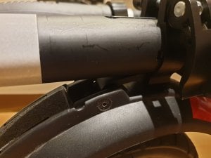

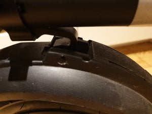

    Fick mitt luftfyllda bakdäck i slutet av förra veckan och nu sitter det på.
    Samma däck som Mullvad beställde.
    Hade dock ett problem att jag inte kunde vika ihop KG-S1 ordentligt nu när det nya däcket var på plats och runt 3 Bar i däcket.
    Lite högre troligen än det solida som satt på från start med det lufttrycket.
    Även 2 Bar var för mycket.
    Mullvad - Har du din KG-S1 ihopvikt efter att du satt på det luftfullda däcket eller står din upp hela tiden?
    Så fick såga av yttersta delen av kroken för att kunna vika ihop den ordentligt och sedan fälla upp den igen.
    Tog en kort runda nu i kväll och testade lite.
    Kändes väldigt bra och mycket skönare än med det solida däcket.
    Tar KG-S1 till jobbet imorgon och återkommer sedan med rapport angående komfort, fart, batteristatus etc.
    Frågan är om man skall ha med det solida däcket i väskan om man får punktering under första körningen...

    Var en mycket behagligare färd till jobbet idag. :-)
    Det luftfyllda däcket gjorde väldigt stor skillnad tycker jag.
    Speciellt där asfalten var lite sämre eller när man hade lite högre fart och körde över någon ojämnhet.
    Ihop med den bakre stötdämparen tog de stötarna fint.
    Inget direkt som letade sig upp till handtagen som det var tidigare då man körde på ojämn asfalt.
    Intressant att jämförda denna upplevelsen med S1 Pro nya honeycomb däck om det är sämre eller bättre.
    När det gäller maxfarten tycker jag faktiskt att det gick lite snabbare.
    Någon km/h fortare visade mätaren. Var uppe i 30km/h i början på en del fina raksträckor.
    Tidigare max runt 28-29.
    På det stora hela en likvärdig upplevelse när det gäller maxfarten.
    Tiden till jobbet tog 35 minuter och är liknande det som jag kört tidigare på. ( Lite svag motvind idag dock varmt ute)
    Batteriikonen visade sista röda plutten när jag var framme så även här likvärdigt med tidigare körningar.
    På det stora hela en positiv upplevelse och värt pengarna så får hopppas att man undviker punktering bara...
