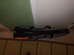

    Fick min S1 i måndags och kände att en skyddsväska till den skulle vara bra, så idag tog jag en lunchtripp till Decathlon och investerade 99kr i en bag till Oxelo XL.
    Döm min förvåning att Kugoon passade som handen i handsken :) IMG_20190627_193840.jpg

    Trevligt! Den gick att stänga helt också eller ?
    Hade väskan haft axelrem hade det varit ännu bättre men känns ju som en bra och billig lösning som man kan komma över enkelt här i Sverige.

    Jajamensan, lite tight men inga problem att stänga.
    Bärremmarna är långa nog för att kunna hängas över axeln
