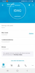

    Mitt "recensions ex" verkar dyka upp idag. :-)
    När jag får den kommer jag göra en genomgång vad som skiljer Pro mot S1 samt ta den till jobbet imorgon om det inte regnar för att jämföra komfort under körning, maxhastigheter, batterikapacitet etc

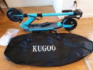

    Medföljande väskan luktar starkt gummi. Fick huvudvärk när den legat framme i lägenheten. :D

    Dök upp nu precis!
    Inte min favoritfärg direkt men klagar inte. :-)
