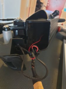

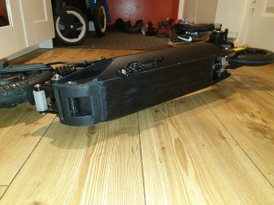

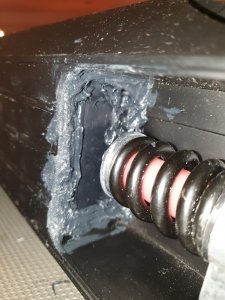

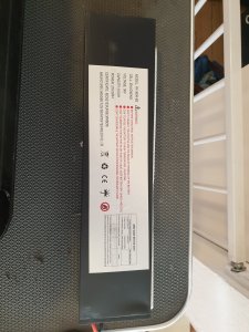

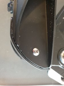

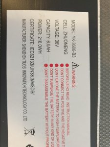

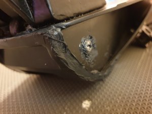

    Fix nummer 3: Täta runt batteriluckan.
    Ville också se hur stort batteriet var samt vem tillverkaren är innan tätning.
    Då batteriet ligger i bottenplattan är denna tätning viktig för att inte få in fukt där batteripacket befinner sig.
    bernard och Fiskbilen gillar detta.

    Fix nummer 4: Spänn fast kablarna lite bättre.
    Tror detta var ett större problem tidigare. Verkar sitta fast bra redan men satte dit två svarta spännband till.
    Kan aldrig skada som sagt.
    Detta behöver inte göras längre. Gällde Ryssarnas gamla scootrar.
    Jag har tagit bort mina nu. Kan medföra onödig slitning på motorkablen vilket är onödigt.

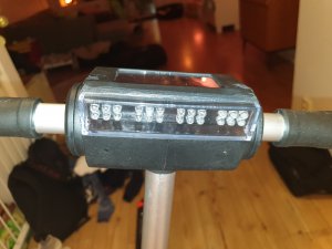

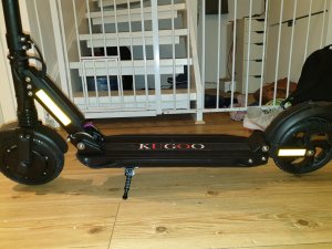

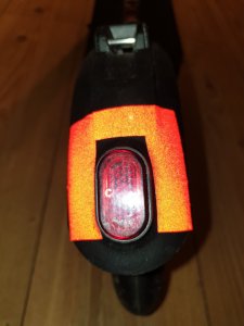

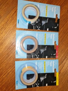

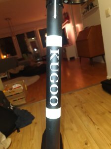

    Fix nummer 5: På tal om att färdmedel som klassas som cykel också skall ha reflexer.
    Gick in på Clas Olsson och köpte en vit, röd och gul reflex tejp och satte dit på Kugoo S1.
    Nu borde man kunna få åka ifred hem om det börjar skymma ute om man nu bara håller sig under 20km/h. :-)

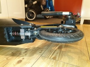

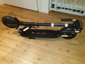

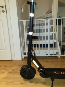

    Nu tror jag att jag känner mig redo att möta våren. :-)
    Lite översikt bilder över det jag gjort enligt tidigare önskemål i tråden.
    Skall försöka ge igenom de sista 300 sidorna av tråden på 550 sidor i det ryska forumet och återkommer om jag hittar på något mer innan nästa färd.

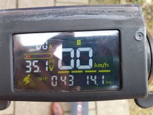

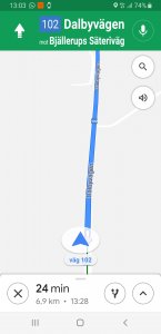

    Var ute och testkörde en lite längre sträcka.
    Körde 7km och stannade och kollade vad google maps sade om sträckan och verkar stämma bra mot det som displayn visar.
    Plant underlag med lite nerförsbacke på vissa ställen.
    Vände och körde tillbaka i lätt uppförsbacke.
    En plutt kvar på batteriindikatorn efter 14,1 km färd.
    Körde i hastighetsläge 3 under hela sträckan.
    Kör man på läge 1 sparar man ytterligare batteritid enligt ryska forumsidan.
    Skall testa den saken på samma sträcka när tillfälle ges.
    Skönt med cruise kontroll då det var mest långa raksträckor på cykelbanan.
    Låg mellan 24-28km/h under första sträckan.
    Skall mäta om det stämmer mot mobilen under nästa tur.
    Någon på det ryska forumet pratade om att displayn visade 2km/h för mycket.
    Tyckte bromsen funkade bra. Tar ganska skarpt så kan upplevas lite ryckig.
    Använde bara främre bromsen.
    Skönt också att åka jämnfota på en lite längre sträcka.
    Slutsatsen får bli att jag borde klarar de 13km som jag har till jobbet om jag vill åka hela vägen. :-)

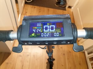

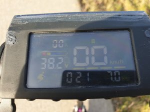

    Var nu ute och gjorde ett hastighetstest av displayn kontra vad en GPS baserad hastighetsmätar app i mobilen sade.
    Satte mobilen i en hållare på scootern så jag såg de båda displayerna samtidigt.
    Displayn visade 1 km/h mer än vad GPS appen sade. I bland 2 men oftast 1.
    Var uppe i som mest 30km/h på displayn och appen sade 29km/h.
    Så slutsatsen får vara att det som står på displayn i scootern stämmer bra med verkligheten.
    Dra bort 1-2 km/h så är man spot on.
    Någon Ryss som pratade om man skulle ställa ner hjulstorleken i inställningarna till 7,8 istället för att få displayn att visa exakt km/h.

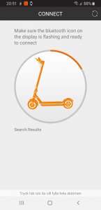

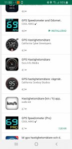

    Vad kör du med för app i telefonen?

    Tog bara en på google play som hade högt betyg. Den som är installerad på bilden.

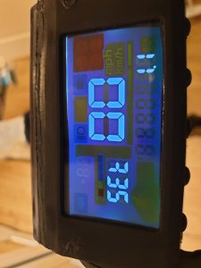

    Kollade lite på inställningarna.
    FW1.1 som ligger inne.
    De pratar om bluetooth på ryska forumet samt det finns en kugoo app att ladda ner så borde gå att få in FW uppdateringar via blåtand om det kommer uppdateringar framöver.
    Dock inte fått någon bluetooth symbol att lysa i displayn så inte lyckats koppla ihop mobilen med cykeln ännu.
    Kanske bara vissa modeller som har blåtandsstöd.
    Skall söka lite mer om den saken senare.

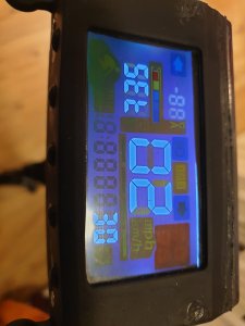

    Setting 2: Ställde upp hastigheten från 25km/h till 30 km/h.
    Skall bli intressant och se om man märker av något av det under nästa färd. :-)
    Något som Ryssarna rekommenderade att man gjorde.
    Också bra att snabbt ställa ner till 20km/h om man skulle råka ut för någon kontroll.

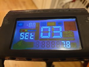

    Setting 3: Sänkte däcken från 8" till 7,8" som ryssarna pratade om för att få hastighetsmätaren att visa korrekt fart.
