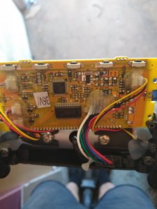

    Nån som koll på spänningen som matar kortet ?
    Tänkte kolla om jag hittar bluetooth relä att sätta in där för hosta att obehöriga startar kugoon .
