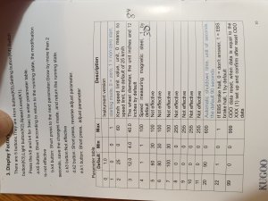

    1. Sätt på displayn
    2. Tryck in de två knapparna längst till vänster samtidigt och du kommer till inställningsmenyn.
    3. Första visar 00 dvs FW som visar version 1.1 som finns i scootern.
    Trycker du på andra knappen från vänster stegar du i menyn och kommer till 01 som är blank. En knapptryckning till och du kommer till 02. Den har med hastigheten att göra. Ligger default på 25km/h. Vill du höja den trycker du på knappen längst till höger så stegar värdet.
    Så tror scootern går fortare sedan. Om det bara ger effekt i hastighetsläge 3 eller även under 1 och 2 får nästa färd avgöra.
    03 är sedan om hjulstorleken. Knappen näst längst till höger sänker ett värde.
    Viktigt också att spara settings som ändras så de lagras och inte försvinner vid avstängning.
    I manualen som du fick med scootern står det mer om hur inställningarna fungerar.

    Granskat manualen som kom med Kugoo S1.
    Finns ju ganska många fel i den när det gäller specpunkter och inställningar.
    Instruktionerna tycker jag var bra och tydliga.
    Inställningarna som var default i scootern inte samma som i manualen.
    1. Hjulstorleken under 03 är 8" som default och inte 12" som det står i manualen.
    2. 04 är default 30 och inte 1 som det står i manualen.
    3. Max loading är 120 kilo och inte 150 kilo.
    4. Max speed snarare 25-30 på plant underlag.
    5. Climbing är specad till 15 graders lutning och inte 30 som står här.

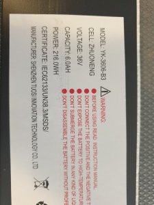

    6. Per charge 30km kan stämma på plant underlag och några 10tals kilo lättare än undertecknad men känns lite väl magstarkt specat.
    7. Batterikapaciteten är 6.0 Ah och inte 8.8Ah som det står specad.
    En av anledningen varför jag tog ut mitt batteri för att kolla på det.
    Geekbuying hade 6.0 så helt korrekt av dem.
    Många i Ryssland som verkar blivit lurade av 8.8Ah batteripack från Samsung som sedan bara var 6.6Ah.
    Finns ju kugoo S2 och S3 också ich manualen säger aldrig något om just Kugoo S1.
    Säger också emot sig själv när man pratar om 120 kilo loading på framsidan och sedan specar 150 kilo bland specpunkterna.
    Synd att Kineserna inte kan speca upp ordentligt vad det är för något man köpt.
    Har ännu inte fått riktig klarhet vad det är som skiljer mellan kugoo S1, S2 och S3.

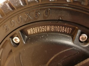

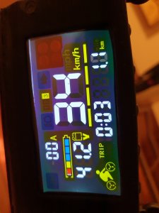

    Vilken hastighet kommer du upp på i 3an i luften?
    Mitt låg på 34-35km/h.
    Ryssarna pratar om kugoo som klarar 45km/h.
    Finns ett par olika motorer som sagt.
    Vilken beteckning har du i hjulet?
    Mitt börjar på WB.

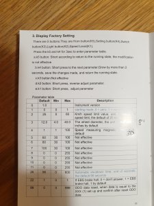

    Också när det gäller inställningarna om du vill ändra hastigheten i läge 1,2 och 3 ändrar du siffran i procent i inställningarna.
    Standard läge 1 60% av maxfart, läge 2 80% av maxfart, läge 3 100% av maxfart.
    Skall nog själv höja läge 2 till 100% som jag inte ser någon större poäng med. Eller sänka den så den hamnar på max 20km/h dvs lagliga hastigheten i Sverige.

    Var ute och pillade lite med inställningarna.
    7,8" i hjulinställning fungerade fint.
    Visade samma som mobilens GPS. Är nog nära den sanna hastigheten.
    Ändrade också hastigheten i de tre lägena:
    (5) hastighetsläge 1 har jag nu på 55% av maxfarten som gav mig 15km/h.
    (6) hastighetsläge 2 har jag nu till 70% av maxfarten vilket ger mig de lagliga 20km/h.
    (7) hastighetsläge 3 har jag kvar på 100% av maxfarten vilket ger mig 27km/h på plant underlag.
    Kul att det enkelt går att ändra efter personligt behov. :-)

    Jag har inte smort min än, kanske ska ge mig på det. Min hastighet är densamma uppe i liften, cirka 35 km/h.
    Det står precis samma på mitt hjul, börjar på WB.
