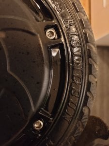

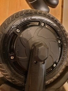

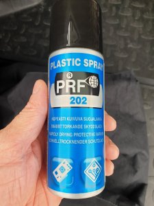

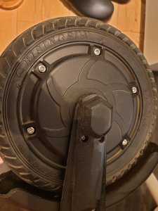

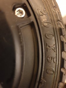

    Som en sista åtgärd sprutade jag lite skyddande lack på motorhjulet.
    Tycker inte de verkar helt tätt och fukt kan säkert tränga igenom skruvhålen samt i "skarven" i hjulet.
    Är ju som ett lock som lyfts av och under döljer sig kretskort och koppartråd som verkar ligga ganska oskyddat.

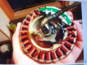

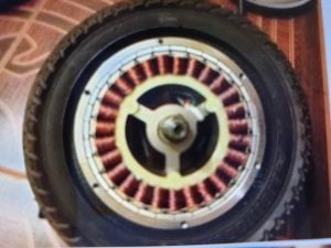

    Två bilder på hur det ser ut i motorhjulet från den Ryska sidan.
    Vårt är säkert något liknande.
    Nu är det dax att våren anländer igen. :-)

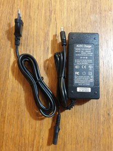

    Battery Charger For KUGOO S1 Folding Electric Scooter - Black
    Har fått hem den här levererad av DHL idag + en liten smidig ringklocka som jag har tänkt sätta på scootern också.
    Återkommer ikväll när jag kollat mer på det hela.
  18. Crippe
    Crippe Infant Droid Medlem
    12 mar 2019
    7
    Såg den men den har inte EU plugg så den fungerar inte i Sverige.

    Funkar utmärkt.
    Är samma som kommer med scootern.
    Kom också med en svensk stickkontakt även om bilden på Geekbuying visade en Kinesiskt. :-)
    Hade redan köpt en stickkontakt på Kjelle för att byta ut den Kinesiska då den biten är utbytbar.
