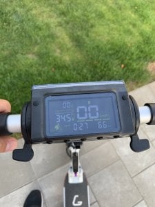

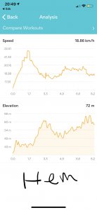

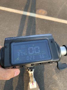

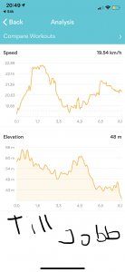

    Så då var den första prövningen avklarad!
    Jag har drygt 8 km till jobbet enkel resa varav 7,5 km cykelväg. Resten i innerstad med asfalt och små partier med plattor och några meter kullersten. Fram och tillbaka körde jag ca 16,5 km alltså. Se höjdprofilerna!
    Startade på 40V laddning (laddade den fullt igår till 41.8V - vad hände med de 1.8V som försvann?)
    Spärrad till 20 km/h som högsta hastighet och 40% 70% 100% i de 3 hast-lägena.
    Kom upp i 18-19 km/h enligt mätaren i läge 3 så 20km/h spärren verkar funka. Mätaren visade bara 6.6 km i distans enkel resa, varför det!?
    Känns lite i speciellt benen. Men jag har kört 45 min i sträck...
    Lite testfakta:
    Vikt: 71 kg
    Väder: Soligt och varmt. Ganska kraftig ostlig vind ikväll. 4 m/s medelvind, 11 m/s i byarna enligt SMHI.
    24.30 min till jobb
    25.30 min hem
    Distans 6.6 km + 6.6 km.
    I verkligheten 8.08 km + 8.20 km! (Enligt GPS)
    Startspänning 40V, slutspänning 34.5V!
    Har lite frågor!
    * Hur gör jag för att få den att visa rätt distans?
    * Rätt hastighet?
    * Har justerat bakre dämparen till lite mjukare gång, hur justeras den främre?
    * Hur laddar jag den bäst? Gick från 40V vid start till 37,4V vid jobbet och sen 34,5V vid hemkomst. Ladda på jobbet o sen när jag kommer hem över natten? Eller bara vid hemkomst över natten?
    * Vad kostar den i elförbrukning att ladda? Hur många W?
    EDIT! Att den har visat fel distans kan bero på att setting 04 stått på 40 och inte 30 som default. Får se imorgon...

    Vad menar du igentligen med spärrad till 20km/h?
    Satte du ner maxhatigheten till 20 i settings menyn där det stod 25 från början eller?
    Har inte testat att sätta ner den lägre än 25 men vet att det inte gett någon effekt att försöka höja hastigheten över 25, men funkar kanske att sänka.
    Stäckan som displayn visar har mycket med hjulinställningen att göra. Här skall du ha default 8. På S1 var det korrekt att ställa ner till 7.8 istället för att få rätt sträcka och hastight. Kolla vilket default värde du har på hjulinställningen.
    Var stor diff för dig. Hos mig 0,1-0,3 km fel på en sträcka på runt 13km.
    Jag laddar på jobbet och sedan när jag kommer hem på kvällen.
    Ett fullt batteri har du bäst drag i dock kör du max 20km/h märker du kanske inte så mycket.
    Har stor påverkan på maxhastigheten om du skulle maxa hastigheten.
    Hos mig runt 27-29km/h vid fullt batteri och sedan efter ett par kilometer nere runt 25km/h och efter 10km närmare 20km/h än 25km/h. (väger 91+ dator etc)
    Att sjustera främre stötdämparen ett ganska stort jobb. Du kan kolla på Youtube när det gäller S1 samt läsa om det på det Ryska KUGOO forumet.
    Ingen Svensk som plockat isär den ännu och satt ihop den igen vad jag känner till.
    Jag har smöjt lite på utsidan bara.
    Kostar inte många kronor att ladda upp. Finns en annan tråd på forumet som diskuterat den saken tidigare. Kommer inte ihåg vilken det var.
    Lycka till framöver!

  6. jurabergen
    jurabergen Baby Droid Medlem
    15 jul 2019
    27
    13
    Tack!
    Japp maxhastigheten! Ner från 25 till 20. Tackar för tipset har ändrat till 7,8. Har dessutom ändrat från 40 till 30 som var default i set 04 tror jag det var.
    40/30 = 1,25
    1,25 * 6,6 km = 8.25 så det var kanske felet :)

    7,8 var rätt för S1.
    Dock nu har S1 Pro lite bredare däck och kanske lite högre så tror nog 8 är korrekt på hjulinställningen.
    Slår på 1-2km/h mellan7,8 och 8.
    Har inte mätt hastigheten med mobilen kontra vad dispayn säger ännu med S1 Pro.
    Så gör gärna det imorgon på din tur till jobbet så vi ser om man skall ligga kvar på 8" på S1 Pro eller också sänka ner den till 7,8".
    Har själv 8" på min just nu.
    Kanske tur du inte körde fortare än 20km/h då. :)

    Med alla inställningar på default förutom de 3 hastigheterna (”spärren” funkar ej...) så visade trippmätaren 8,8 km när jag i verkligheten kört 8,25 km....
    Ska jag prova 7,8 mot default 8 i hjulstorlek?
    Eller ändra till typ 32 mot default 30 i set04 eller va det kan va? Hade ju 40 av misstag igår och då visade den 6,6 km.

    Testa 7,8 imorgon. Borde visa en lägre sträcka då.
    Skall försöka göra hastighetstestet imorgon med S1 Pro för att se om det är 7,8 eller 8 eller något annat som skall vara där.
    Ligg kvar mrd 30 på 04an. Har det på min och fått räckvidden att stämma OK.

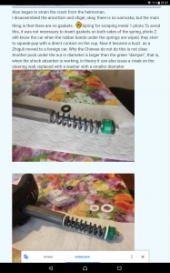

    Du kommer inte åt de inre delarna av den främre stötdämparen från utsidan.
    Kräver i så fall att du plockar ner den helt.
    Märker du att den är helt stum och inte ger något kan det vara läge att försöka ta ner den.
    Dock tror jag inte min hjälper så mycket heller.
    Mer nya framdäcket som ger lite effekt. Så kan man få den främre stötdämparen insmord så att den verkligen ger något vore det trevligt.
    Den bakre blir det ju ganska bra fjädring i om man skruvar ut den lite.
    Som sagt kolla på Youtube samt läst om det på Ryska forumet och se om det är något som du vågar ge dig på.

    Visade 8,5 km hem med 7,8. Verklig sträcka 8,25 km...
    Toppade i 28/29 km/h som mest med default hastighetsinställningar (25 och 60/80/100). Ska testa 32 på set04 och 8,0 för att se vad som händer.

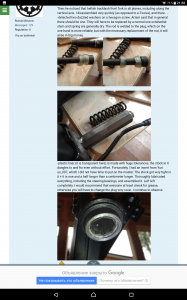

  12. Mindir
    Mindir Adult Droid Medlem
    10 aug 2017
    548
    344
    TELIA
    Samsung S9
    TELIA
    Samsung S9
    OK.
    Gör så.
    Nedan två bilder på främre stötdämparen från den Ryska sidan samt lite info vad de gjorde.

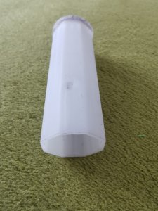

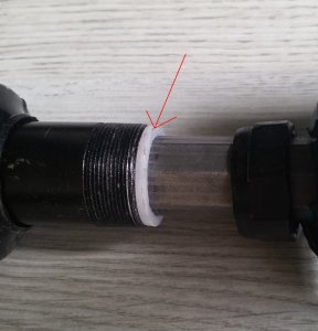

  13. Cifo1604
    Cifo1604 Infant Droid Medlem
    14 mar 2019

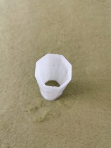

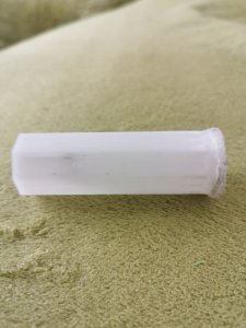

    Can you advise me where I can case on front suspension silencer buy? Its stucked and it doesnt work. I need to replace it. Part Kugoo S1, S1 PRO, E-TWOW. Thanks for help.
  14. Mindir
    10 aug 2017
    548
    344
    TELIA
    Samsung S9
    TELIA
    Samsung S9
    Hi
    Can't help you.
    Have not taken mine down yet.
    I know some Russians have replaced this part with 3D printed part instead.
    They can probably help you.
    You had a featherspring as well or?
    Maybe if you grease in all the parts they might work better.
    Is it a Kugoo S1 you have or another model?
    Where did you buy it from? Like to know if it same model that most Swedish people have.

  16. Cifo1604
    14 mar 2019
    I found a solution to my problem in France. Here is a link, where the Russians offer the cases.
    Tube barre octogonal
    vtulka kugoo s2 - Sök på Google
