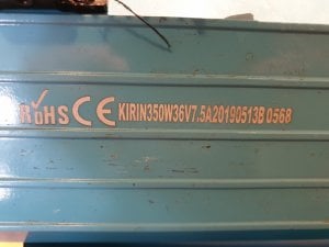

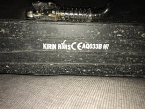

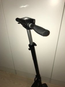

    Har du några bilder på handtagen samt ta gärna en bild på bottenplattan där CE märkningen finns samt info om batteriet. Skall vara tryckt i plattan på undersidan.

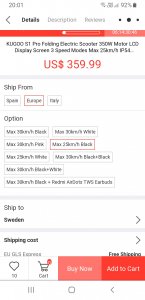

    Kan vara så att du fått en S1 Pro som går max 25/h i timmen.
    Går att beställa som sagt. Se bild nedan.
    På Kugoos egen EU sida är det max 30km/h som gäller så den varianten finns kvar.
    Även blinkers syns på Kugoo EU sidan.
    Max 25km/h en EU anpassning.
    För de nyare ES2 och M2 Pro är det max 25/h som gäller.

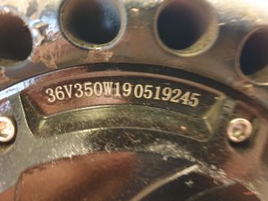

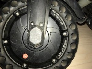

    Ta gärna ett en bild på motorhjulet så jag kan se vilka siffror och bokstäver som står där.

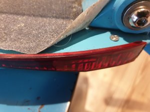

    Troligen bara att ta ta bort reflexerna vid sidan och sedan skruva ut skruvarna och öppna upp batteriluckan där fram.
    Troligvis går reflexerna sönder när du försöker ta bort dem.
    Möjligt det går om man är försiktig.

    Köpte den på Geekbuying från Poland Store (EU)
    Jag var medveten om olika hastighets modeller och köpte med flit den modellen som kör 30km/h.

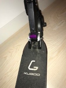

    Jag har tagit lite bilder på det du frågade efter förutom batteri.
    Observera den nya knappen på Lås mekanism ser större ut (Bredare) än första generation S1 Pro.
    Frågan är bara hur man kan ta bort Reflexerna? är de limmade?

    Intressant med handtagen. Troligen har många scootrar vält och blinkers gått sönder så de valde kanske att plocka bort dem helt. Även fått feedback att de inte var så praktiskt under körning att aktivera dem.
    Dock i vilket fall om en förändring gjorts skall de ju uppdatera sina bilder om den saken.
    Innan stod blinkers med som en feature. Gör kanske inte det längre.

    Ditt motor hjul verkar vara tillverkat 20191007 om vi skall dra parallel enligt tidigare.
    Mitt är från Maj 2019.
    I övrigt ser de lika ut. 36V 350W etc.
    När det gäller reflexerna.
    De är skuvade dit ser jag nu. Lossar du på den svarta tejpen på brädad så ser du en skruv. Skruvar du loss den kan du säkert bara ta bort rexlexerna.
    Min tejp har släppt efter körning så var enkelt att se skruven på ovansidan nu.
    Intressant med din markering på bottenplattan.
    Här syns inte längre 7,5A som du ser finns med på min bottenplatta.
    Så extra intressant att se vad som står på ettiketten på batteripacket.

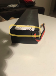

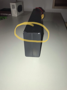

    Har fått batteriet igår. Helt otroligt! De är inte kloka fan i mig.
    De skickade batteriet i en plats påse, och självklart blev ju batteriet skadat. Har påpekat det men de vill att jag ska prova det iallafall. Det står inga specifikationer på batteriet och jag är tveksam att installera en skadad batteri speciellt efter den här nyhet nedan, har nån sett det vet ni vilket märket?

    Kan du ta en bild på själva ettiketten på batteripacket så man ser vad där står?
    Tillverkare, kapacitet, V tal etc
    Har du tagit ut det gamla batteriet?
    Intressant att se om det är exakt samma du fått nu eller något annat.

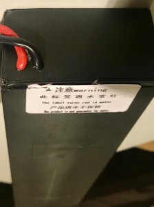

    Finns inga specifikation etikett på batteri storlek, förutom det du ser på bild angående vatten:
    "The label turns red in water, the product is not guarantee for water"
    Skrev till de att jag vägrar byta till en skadad batteri som kan orsaka brand. Nu vill de att jag bekostar frakten av hela scooter tillbaka till de för att de ska reparera den.
    En scooter som är köpt knappt 3 veckor sen, de skickar en produkt annorlunda än det som jag har köpt, som saknar de funktionerna som beskrivs på hemsidan, och dessutom med tekniska fel som de vill att kunden ska bekosta själv transporten för reparation!
    Håll er borta från den hemsidan säger jag tyvärr kort och gott.

    Konstigt att det inte fanns mer info på batteripacket...
    Hade varit intressant att se hur batteripacket ser ut som sitter i scootern.
    Också att jämföra med en tidig S1 Pro modell mot den du har.
    Har tyvärr satt silikon över min batterilucka och även lite på reflexkanterna så kan inte öppna min enkelt längre.
