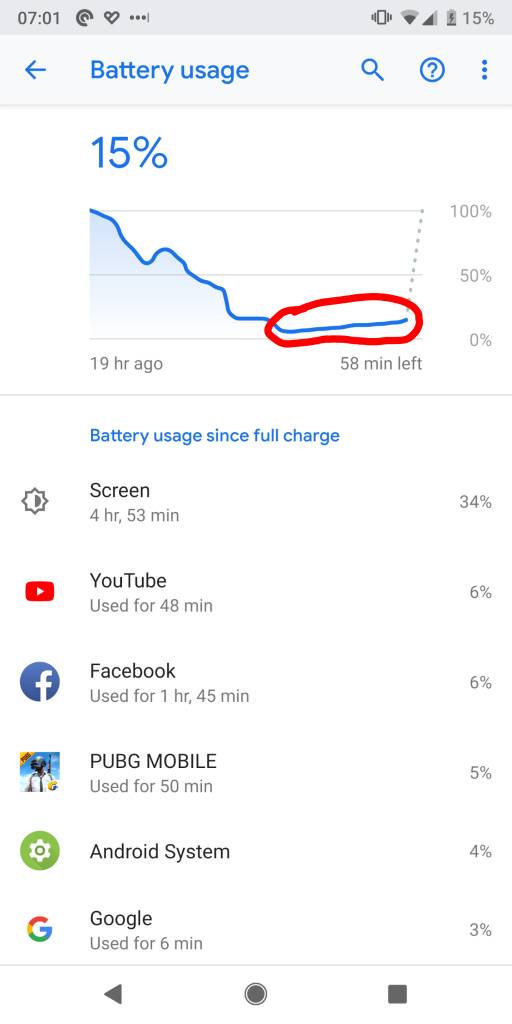

    Det är andra gången detta händer, att jag kopplar in telefonen när jag går och lägger mig när det är under 10% oftast, och när jag precis tittade på telefonen nyss så låg den på 12%, har någon annan vart med om denna typ av långsam laddning ibland?
    Det är inte original laddaren då den sitter på ett annat ställe. [​IMG]

    Kollat så att laddaren sitter i telefonen ordentligt?
    Du säger att detta händer under nattetid, har du testat ladda telefonen under dagtid för att se om det blir likadant eller inte?

    Har aldrig upplevt det dagtid, inte i bilen, inte på jobbet eller någonting.

    Kanske läge att köpa ny laddare/sladd snarare än att köpa ny mobil. Låter ju som att det är samma laddare varje gång det hänt.

    Ja, testa byta laddare och testa byta kabel och testa blåsa rent porten är väl det vanligaste.

    Fick samma problem i våras.
    Vaknade vid 5 och telefonen hade fortfarande 1% men stängde inte av sig pga kabeln gav ström till telefonen fastän den inte laddade.
    Skillnaden från ts bild var att det stod charging - AC. Och sen gick den över till Plugged in - not charging.
    Det var helt enkelt slitna kablar, märke ett par stycken med text som gjorde likadant så jag vet vilka som ska slängas och inhandlade nya kablar.
    Provade Mcdodo's sortiment denna gången som automatiskt kopplar bort strömmen när de är fulladdat.. det löste det i alla fall.
    Trodde jag hade kopplat ur telefonen i sömnen eller nåt liknande de första nätterna innan jag fattade varför jag fortfarande hade 1%
