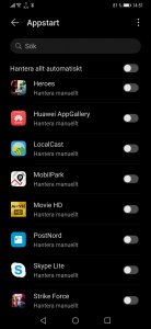

    Jag har två irriterande problem som jag inte hittar någon lösning på.
    Det första gäller när jag lyssnar på musik eller poddar. Efter en stund stängs ljudet av och jag måste ta upp telefonen och starta om apparna. Jag använder Huawei Freebuds 3. Det kan gå från allt mellan 10 minuter till en timma men oftast brukar det tystna efter 15-20 minuter. Tittar jag på t. ex. appen Sveriges Radio ser allt ut att fungera men det hörs inget. Detsamma gäller Youtube Music och Mix Megapols appar. Efter omstart fungerar det en stund igen.
    Det andra problemet gäller lösenordshanteraren LastPass. Det ska gå i bakgrunden och automatiskt fylla i vid inloggningar men stängs av hela tiden. Jag blir uppmanad att kryssa i "Skriv över andra appar" (eller något liknande) vilket jag gör i inställningar. Då fungerar det som det ska någon dag för att sedan sluta fungera igen.
    Jag vet att Huawei kör någon slags aggressiv batterisparning, kan det vara det som strular? Har ni några tips på var jag ska börja titta?

    Kan du testa Inställningar - Batteri - Appstart och sätta på Manuellt och se om det blir bättre?

    Jag testar, tack!

    Nu har jag lyssnat två dagar på jobbet och allt fungerar som det ska. LastPass strular som vanligt men musik/poddar fungerar utan avbrott. :D
