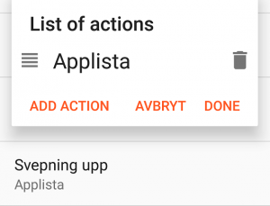

    I allmänt, Event & Åtgärder så väljer man gesten, klickar på Add action och väljer Applista. Du måste kanske kasta det nuvarande kommandot med papperskorgen.
    Det funkade här (har aldrig testat förut).

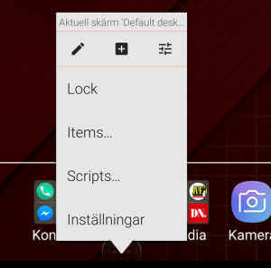

    Märkligt.
    Gjorde precis som du sa, valde gesten svepning upp:
    Men när jag sveper upp på skärmen så kommer denna meny fram istället:

    Det där beror troligen på att du råkat välja fel skärm för kommandot. Jag håller med om att inlärningströskeln är lite hög för LL men jag är väldigt nöjd med den och tänker fortsätta att använda LL.

    Men jag valde settings på "Aktuell skärm-Default desktop". Och sen "Applista" vid svepning upp.
    Jag provade nu att byta i applistan från "min applåda" till "Alla appar efter namn".
    Sen tillbaks till hemskärmen och settings. Då kunde jag välja "Öppna applistan".
    Då fungerar gesten och tar en till applistan. Även sedan man ändrar tillbaka i den till "min applåda".
    Kanske inser jag så småningom exakt vad jag initialt gjorde för fel:o
    Men nu funkar det iaf:)
