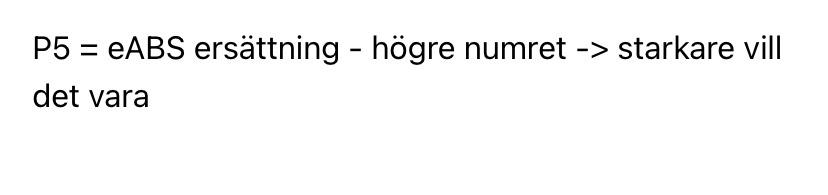

    Här är beskrivningen för P5 också

    14
    P5? Har bara P0-4
