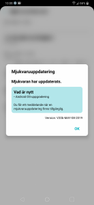

    Jag fick den nu på morgonen, OTA
    Version. V20b-MAY-08-2019
    Storlek 1404,71 MB
    Vad är nytt: Android os-versionen
    Den håller på att starta om nu men borde väl vara pie?
    Uppdatering. Telefonen startar om men jag kan inte logga in i den, får upp skärmsläckaren med klocka,datum, batteriprocent samt två symboler, family sequer eller vad det nu heter där 2 personer håller om varandra samt en jag inte sett innan. Ett kugghjul som är solitt.
    Möjlighet till lösenord kommer inte upp samt ingen reaktion på fingeravtryck. Jag kan ta emot inkommande samtal samt starta kamera via volymknapparna. Telefonen går också att starta om eller stänga av.
    Någon som vet vad det kan vara för fel eller varit med om liknande tidigare?
