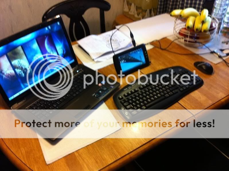

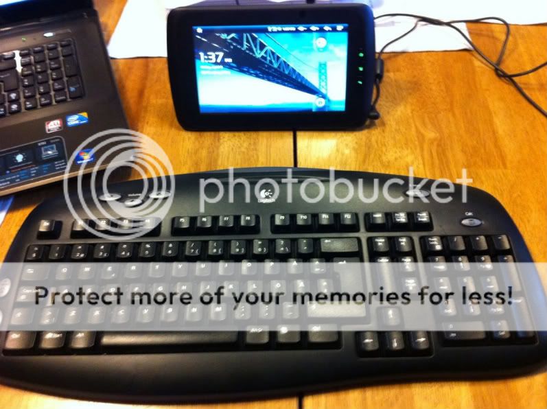

    TWK: ska testa så fort jag kan. blir lite stressigt idag då min mormor ska åka hem till Ungern imorgon och lägenheten ser ut som en krigszon.
    dock vill jag bjuda på ett par bilder på min nykonstruerade programmerarhörna. (Ja, morsan gillar inte alls att jag har ockuperat köksbordet.)
    Hårdvara: LL 7CK100 tablet, Gammalt logitech tgb och mus, deltaco usb hubb med extern strömförsörjning, 8gb usb, 20/80/320gb extern hdd, Asus K72JR.
