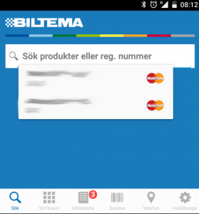

    Hej.
    Har fått ett återkommande problem i min telefon. I vissa appars sökfält så dyker mina kortuppgifter upp när jag ska söka på något. Skärmdump nedan. Gäller inte bara Biltema-appen, dock.
    Någon som vet hur man tar bort dessa? Känns väldigt otryggt.

    Det är kortuppgifter du någon gång valt att spara, de fylls dock inte i fullständigt om du inte verifierar dem med den tresiffriga koden på baksidan av kortet. Varför de dyker upp i Biltema-appen är dock svårt att svara på - kanske lite olycklig namngivning av fältet som får systemet att tro att det är ett fält för betalning.

    Det är en funktion i chrome att man kan spara kortuppgifter. Det sparas dock seperat och inte som ett lösenord

    Jag har nyligen fått samma problem på min Nexus 6P, uppgifterna komet upp i diverse appar vilket är riktigt störande...

    Vi sitter i samma båt, har bara sett det i Signal Private Messenger så här långt.
    Misstänkte först att det kunde ha med Chrome att göra, så jag rensade bort kortuppgifter I Chrome. Men det hjälpte inte. Nu börjar jag tro att uppgifterna istället kommer från "Google Payments"?
    Mycket irriterande är det, hoppas någon kommer på hur man blir av med detta.

    Hur fungerar det om ni stänger av autofill i telefonen?
    Finns t.ex på min telefon här: Settings > System > Languages & input > Advanced > Input assistance > Autofill service.

    Tack @Zooklubba@Zooklubba, mitt problem fick en lösning.
