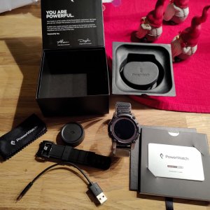

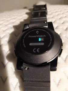

    Fick hem denna intressanta produkt igår.
    Series 2 Luxe
    Återkommer efter lite testning.
    P_20191217_170828.jpg P_20191217_170838.jpg P_20191217_171001_1.jpg P_20191217_170907.jpg P_20191217_171259.jpg P_20191217_171442.jpg P_20191217_170902.jpg

    Jag beställde Lux versionen just pga min erfarenhet från den tidigare varianten. Lux versionen har till skillnad från standard och den tidigare modellen ett nätarmband i metall istället för standard armbandet som är i gummi. Nätvarianten låter huden andas vilket inte är fallet med gummiarmbandet. Klockan behöver sitta tight på armen för att generera värme och med gummiarmbandet så blir man röd och det kliar efter en tid.
    Gummiarmbandet följande med i lådan för Lux och var förbättrat på några punkter.
    Nätarmbandet i metall var alldeles för stort och några länkar behövde skruvas bort. Detta lyckades jag inte göra själv då skruvarna satt som berg. Blev negativt att få vänta och betala en urmakare för jobbet. Som tur var kunde jag använda standard armbandet utav gummi under tiden.

    Så till 200 meters vattentätheten.
    När jag klivit ned i en bubbelpool så ser jag efter någon minut att klockan står i bootscreen och kommer inte längre. Jag håller in dom knappar som gör att klockan startar om och kommer åter till bootscreen. Efter några försök så slocknar klockan helt för att inte starta igen. Väl hemma så provar jag att ladda med den medföljande laddplattan men klockan förblir död. Då jag inte ser några uppenbara tecken på vatten i klockan så är det inte säkert att klockan har mött drunkningsdöden. Min tidigare PowerWatch X fungerade bra i samma pool.
