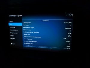

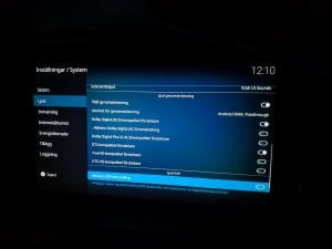

    Så här är mina inställningar o kodi

    Tack för bilderna:)
    Inställningen "konfiguration av utsignal" var delvis problemet.
    Ändrat den till optimerad och nu kan jag välja om jag har DD och dts-kompatibel förstärkare.
    Så nu fungerar DD och dts 5.1 men alternativen för trueHD och dts Hd master finns inte.
    Vidare så är inställningen för "utenhet för genomströmning" gråad och går inte att ändra. Denna inställning är ställd på "Android, audiotrack" hos mig, men går inte att ändra som sagt...
    Behöver jag installera något tillägg?

    Jag har inte installerat något tillägg. I inställningar för Mi box, har du aktiverat att du kopplat den med hdmi?

    Kollade runt lite på forum angående ditt problem och hittade dessa svar:
    "check your android audio settings and settings within whatever app you are using to play video. This box can produce 5.1 via PCM or DD and can pass through DD + DTS all via HDMI.
    Unfortunately, this box cannot decode or passthrough surround sound from video encoded with high resolution audio formats like DD TrueHD or DTS-HD MA etc. The previous iteration of this box could, but it is broken on the S model. The developers have been quoted on Facebook indicating there is no intention to fix the S, and that intend to break the previous iteration of the box via a pending software update."
    "The Xiaomi Mi Box S uses firmware from Amlogic's Oreo SDK that doesn't support IEC61937, so you won't get any HD audio formats playing correctly in Kodi."
    Då jag endast kör DD 5.1 och DTS så har jag inte märkt av detta problem.
