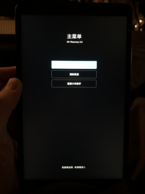

  18. Droid_267
    Droid_267 Guest
    Fin start på min nya tablet,
    Den fastnar i någon evighets loop av samma fel meddelande hela tiden
    Får väl installera om den via
    Skoj
    Edit:
    Och nu har den fastnat i recovery mode
  19. Zeggi
    Zeggi Teen Droid Medlem
    2 maj 2011
    408
    208
    Xiaomi Mi5s Plus 128gb 6gbram
    Stable Xiaomi.EU
    Xperia Z3
    Moonwalker
    HomTom HT6
    Black Edition
    Xiami MiPad 2
    Xiaomi.eu
    Teclast X98 Pro
    Win 10 / Mirek Android
    Gör livet lite enklare för dig och släng in twrp recovery och därefter dra in xiaomi.eu stabila 10.2 eller vecko releasen 9.3.17.
    Jag har skrivit hur stegen ser ut samt länkat till videoklipp tidigare i denna tråd, är nog inte långt tillbaka.
    Fördelen med att du slänger in twrp är det att du helt plötsligt kan installera vilken rom som helst för Mi Pad 4 (clover).
    Se det positiva, enheten har upplåst bootloader, grov jobbet är löst :)
    Skickat från min POCOPHONE F1 via Tapatalk
