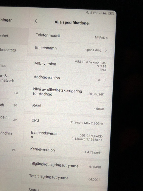

    "Enheten är inte kompatibel med den här versionen" är vad jag får upp. Jag kör just nu "MIUI 10.3 by xiaomi.eu 9.2.28 Beta" men jag ska uppdatera senare tänkte jag.

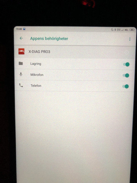

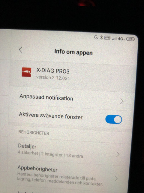

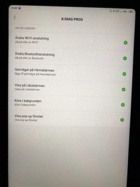

    Har låtit den ha tillgång till allt ...
    Har även testat den du länkade
    Funkar ej heller

    Tjejen har android 9
    Den funkar för henne , hon kan även se den i play store
    Jag har 8.1 på Mi Pad 4
    Kanske därför ?
    Kan man uppdatera Mi Pad till 9 ?

    Finns havoc os som nämnts tidigare i tråden, jag ska dra in den nu. Den är baserad på Android 9. Jag backar upp min enhet nu en om ca 15-30min får du svar på frågan :)
    För övrigt är appen du försöker dra in byggd för minimum Android 4.4 men målet är Android 5.1 sdk 21. Vilket är väldigt dåligt av tillverkaren om du frågar mig.

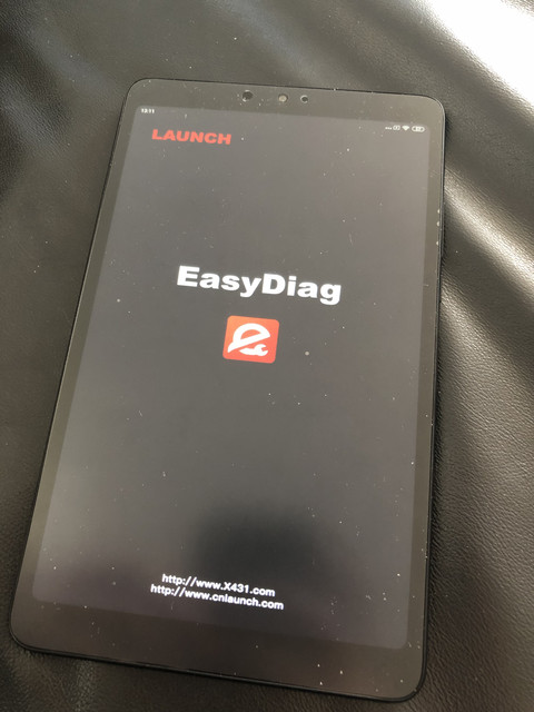

    Funkar art sideloada alltså gör inte söka via playstore. Fungerar att köra appen.
    [ROM][9.x][OFFICIAL] Havoc OS v2.3 | [clover /MI PAD 4]
    Följ instruktionerna på sidan du behöver inte dra in twrp eftersom du redan gjort det om jag minns rätt.
    För övrigt tankar du romen, kör md5 check av summan för romen.
    Dra ner gapps för Android 9 och väl den version du vill ha, jag körde Pico då jag inte vill ha alla Google appar.
    Förutom det så la jag filerna på ett sdkort, väl i twrp, Kontrollera jag så jag kunde komma åt SD kortet därefter körde jag wipe på alla partionen förutom SD kort och usb.
    När det är klart välj Install, klicka på havoc och därefter väl add more files, klicka på gapps. Sedan sveper du för installation. Både os och gapps installeras då. När installationen är klar kör en wipe cache/dalvik sedan reboot och klart.[​IMG]

    431 verkar ha skapat programmet dedikerat för Android 5.1 alltså kommer programmet fungera bäst med en sådan enhet som dessutom kör sdk 21 antar att det är armv5 kanske v6 baserad (32bitar)
    Våra Mi pads 4 är armv8a 64 bitar med Android 8.1.
    Med havoc får du Android 9 och det går starta programmet utan konstigheter.
    Jag testade sideloada programmet på en nollställd xiaomi.eu enhet och då vägrade programmet starta, stod fast vid uppstarten och efter ca 5min kraschar appen med hänvisning till vissa system filer i enheten som inte kan hantera anrop från appen.
