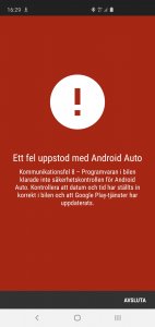

    Hej,
    Efter att ha fungerat i några månader så funkar inte Android Auto eller Mirrorlink för den delen.
    Hur kan jag få waze och Spotify att fungera på WV Sharan 2017 med min S10+.
    Jag har installerat apparna och cashe minnet ett flertal gången.
    Vad kan man göra?

    Märkligt fel, har varken jag eller mina söner fått upp och vi kör passat, tiguan, kodiaq, har du provat byta kabeln, systemet och bilen är ganska känsligt när det gäller kablen, kör själv med Anker kabel och det har fungerat bäst än så länge, och den senaste versionen av Android auto har fungerat bäst än så länge, inga problem alls.

    Väldigt frustrerande då det har fungerat. Det är orginal kabeln som är på, den laddar och så men kanske värt att prova en annan.

    Har provat olika kablar och tyvärr är känsligt av någon anledning, men jag kör med dessa och även mina söner och varit väldigt lite problem efter byte till denna kabeln. min ena son kör med s10+ och har inte sagt något om några problem med denna kabeln.

    Hejsan. Det är lite knepigare att få det att funka med S10+ och Anroid 10 men det går nog med din bil oxså skulle jag förmoda, men du behöver lite flera appar. Jag har en Tiguan Allspace 20018 med Discvover Pro och det funkar utmärkt med S10+ och Android 10. Det bästa vore om du har en äldre Samsung med Android 7 eller senare, då behövs inte så många appar. Sök efter "Full Mirrorlink" på nätet så får du reda på allt hur man gör. OBS VIKTIGT Hoppa inte över något steg.
