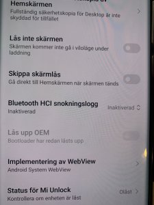

    Någon Som vet varför denna inte går att trycka på så den är öppen?
    OEM.
  9. jnsson
    31 873
    20 995
    För att den redan är upplåst, som det står :)

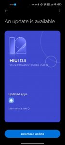

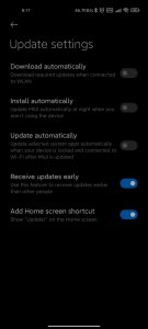

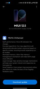

    Screenshot_2021-08-20-05-03-39-074_com.android.updater.jpg Screenshot_2021-08-20-05-03-46-805_com.android.updater.jpg

    Prova att ställa in early access
