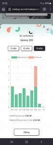

    Här är ett litet exempel från Maj i år när det inträffar IGEN:
    Man ser tydligt att något hände i Maj, och sedan då Juni när Netgear mobil routern alltså vart avstängd (men kan startas via OPNsense och ett PHP script i/via Monit vid behov - dvs link failure på fibern in (som inte är en fiber, även om Telia kallar det FTTH och den fibern slutar vid racket i källaren där det sedan bli en switch och koppar CAT6 kabel upp till varje lägenhet)).
    Det är rätt enkelt att notera att:
    a) Trafikmängden har gått ned BETYDLIGT bara för att jag stängt av Netgear mobilroutern
    b) Att mobilen i sig förbrukar runt en halv gig baserat på Juni månad
    Så var gör då min Netgear mobil router? Jo den kollar om den har kontakt med "internet", och enligt OPNsense's trafik mätning utgör detta KANSKE en halv gig - resten går således att konstatera att det är skit trafik. Varför? Jo för att OPNsense styr ingen trafik över just den porten - jag har alltså 110% koll på vad som går ut från mitt nätverk via Netgear mobilrouter.
    Och sedan då, vad hände den där Maj månaden som sticker ut? Ja det var den sista dagen, som jag fick reda på från Halebop att min surf pott var slut. Jag hade inga problem med att vänta ett dygn, så fick jag ny surfpott så då gjorde jag det - köpa ny pott bara för att någon via Halebop gillar att bränna trafik mot den IP(4) adress som Halebop tillhandahåller för mig och min Netgear mobilrouter skall vara hot-standby (istf cold-standby som det är nu), ja det kommer jag inte att göra.
