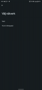

    Intressant att i Muskö tunneln finns det bara 2G täckning och 3 har ingen täckning alls där såg jag.

    Telenor har inte täckning heller, antar jag (eller kan Telenor och Tele2 gömma sig bakom samma post i listan, pga N4M, på något sätt)?
    Att 3 inte syns verkar ju naturligt om bara 2G finns.
    Det där brukar ju vara ett vanligt problem tycker jag, "avskilda" platser där man endast får 2G. I en del spårvagnstunnlar i Göteborg finns samma problem. Jag har ofta funderat kring huruvida problemet beror på att 2G är det enda protokoll som tränger igenom in i tunneln (pga låga frekvenser), eller om det istället beror på gammal utrustning eller gamla avtal med tunnelägaren som gör att bara 2G erbjuds av det skälet.
    Något annat, den listan du tagit fram på bilden, är det enda sättet att få fram den på en Pixel-telefon att stänga av automatisk sökning efter nät, eller går det att plocka fram den på annat sätt utan att behöva skruva på inställningar? Typ om man bara vill göra en sökning utan att byta nät, som dig antar jag.

    Det där är en bra fråga. Normalt sett brukar det visas Sweden mobile för 2G nätet (och då har Telenor också 2G) men nu när det faktiskt bara står Tele2 så vet jag inte är mitt svar.
    Så här såg det nämligen ut på stället jag var på efter bussturen till stället

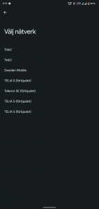

    Dvs ingen täckning för dom med 3 däremot övriga operatörer har täckning. Här ser man också Sweden Mobile.
    Denna tunnel är 3 km lång och långt under marken så här är det nog mer med tunnelägaren (eller vem det är som har hand om det) att göra.
    Jag gick in i inställningarna -> Nätverk och Internet -> SIM-kort -> välj ett SIM-kort -> slår av Välj nätverk automatiskt och låter den sen söka. När jag är klar backar jag bara bakåt och slår på välj nätverk automatiskt igen utan att välja något nät på "välj nätverk" skärmen innan.

    Hur är det när det gäller Sweden Mobile. Har du någon bra förklaring på varför det inte stod Sweden Mobile under välj nätverk istället för Tele2 när det var 2G? Det brukar ju visas som Sweden Mobile, och Sweden Mobile fanns också när jag kom fram, men inte i tunneln

    Om det är gammal utrustning kan det väl vara något som gör att den sänder ut det under Tele2s nätkod eller liknande.
