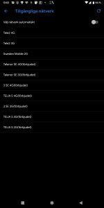

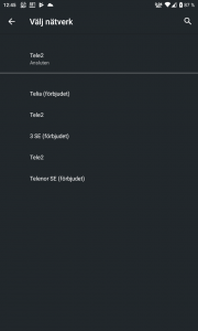

    Jag har uppdaterat telefonen till Android 10, det hjälpte inte gällande att det står 24085 eller att den inte visar vilket band som används. För att svara på frågan om när man söker efter nät så visar telefonen 2 st (tror jag) istället för 3 som den väl borde göra om det finns U900, då det finns U2100 på platsen jag är på?
    Så här visar telefonen de nät som finns i området
    Jag antar att det är 2G och 3G, men jag vet inte vad som är vad. Min Xiaomi Remi Note 5 mjukvara visar dock bättre, för där visar den vad för nättyp de olika är, och den visar följande
    Kan man genom den avgöra om det finns U900 i mitt område?
