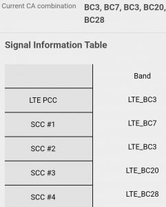

    Jag har surfar på Telia med ett så kallat FWA modem, på 4G har jag 5CC och på 5G NSA n28 + 3 St. 4G- frekvenser.
    Är det någon vits med att skaffa ett modem som har 7CC på 4G?
    Är det någon begränsning hos Telia som ställer till det så att det inte skulle fungera?

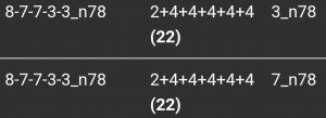

    Ja åtminstone 5cc, så här ser det ut i mitt modem exakt nu.
    Med NSA n28 går det får 3 st. 4G som aggregerar.
    Hade det funnits n78 så skulle det ha blivit betydligt bättre n78 + 5st. 4G.....

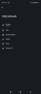

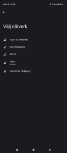

    Då har man för första gången själv hittat Terracom under nätverksoperatörer. Någon som förstår varför det inte står (förbjudet) efter operatörsnamn när man söker efter nätverk med ett Halebop SIM-kort
    Medans det står (förbjudet) när man söker med ett Tele2 SIM-kort?

    Telia & Telia
    Testade du att ansluta till Teracom's nät ?
    Telia & Teracom hade iaf förr ett samarbete.
