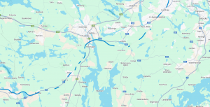

    Jag spelade faktiskt in hela tågresan med GPS, av den anledningen att tåget skulle åka en lång omväg genom Småland mot Göteborg, pga banarbeten. Så tänkte att det kunde vara kul att se sträckan.
    Se bifogad bild. De ställen där den tappade GPS bör motsvara en tunnel i de flesta fall. Nu minns jag inte längre exakt när jag satt i telefonsamtalet, men tror det var genom samtliga av dessa tunnlar, och att telefonsamtalet upphörde varje gång, under de sekunder det tog att passera tunnlarna. Inte att det bröts men att inget hördes.
