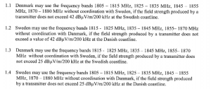

    Utdrag ur avtal mellan Sverige och Danmark bifogat som bild nedan.
    Ibland är ju höga frekvenser bättre, ibland låga frekvenser, beroende på om man vill ha stor yttäckning eller hög kapacitet.
    Baserat på hur indelningen har gjorts mellan Sverige och Danmark, är det något land som dragit "vinstlotten"? Är skillnaderna så små att det i praktiken blir betydelselöst? Om det sistnämnda stämmer, så vore det ändå intressant om det gick att beräkna vem som dragit vinstlotten "i teorin".
