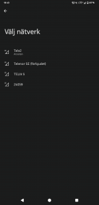

    240 är MCC, 59 är MNC men det kan vara ett sammanträffande. Telia är 240-01 men det kan vara nya rakel?
    Edit: yapp det matchar

    240 59 bör vara Rakel.

    Aha! Se där. Trodde inte man skulle kunna se det direkt i telefonen över tillgängliga nätverk. Tackar.
    Enligt den där sidan är det visst 5G 700, vilket i så fall är konstigt att jag ens kan se nätverket, för jag fick upp nätverket även på en telefon som inte har stöd för 5G, men det kanske är både 4G och 5G på Rakel?

    Skulle tro att det inte heller är 5G SA idag. Telia använder väl sin befintliga utrustning och frekvenser för att få igång detta varför det nog kan visas som 4G.

    24059 är SWEN (tidigare Rakel G2), MSB:s nya nätverk som ska ersätta TETRA-baserad Rakel.
    Källa: PTS - Sök i nummerplan, välj Nummerplan: "Mobila nätkoder (MNC)".

    Jag kan se 240 59 även här i Göteborg. Även för mig står det 4G vid sökning i telefonen. (Det står inte 5G på något enda nätverk när jag kollar på min telefon i vyn för att söka nätverk, vilket jag gissar betyder att 5G SA inte finns här där jag befinner mig, inte ens på prov).
    59 har lägre signalstyrka för mig, bara två pluppar - medan Telia har tre pluppar på min telefon (av fyra). Förvisso är dessa pluppar bara en grafisk representation som inte säger jättemycket och inte är någon exakt vetenskap, men skillnaden tycks väl indikera att MSB-nätverket inte använder alla Telias siter, åtminstone inte ännu?

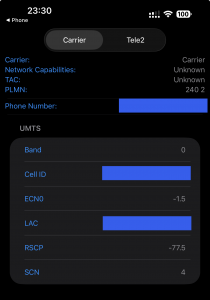

    Kan bekräfta att själva signalen finns fortfarande på 900 MHz. Cupcakes skrev i ett annat tråd att hen ser signalen också, men släpps inte in i nätet:
    Jag har ett utländskt sim-kort som jag kan fortfarande ansluta till Tre:s 3G nät med:

    Att söka nät för att se hur täckningen ser ut är inte riktigt rätt sätt. Du behöver ansluta till nätet för att få korrekt info och anslutning. Staplarna där kan exempelvis visa signalen på en 4G-frekvens och inte ta hänsyn till andra frekvenser som finns på platsen.
    Jag antar att det är samma sak som skrevs om i andra tråden att det är Tres kunder som inte släpps in i nätet. Då är det nog bara några knapptryck för att du ska kunna få tillgång till nätet igen om något skulle krångla.
