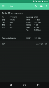

    Timing advance är tiden det tar för signalen att nå basstationen. Är du långt ifrån basstationen så skickar telefonen signalen lite tidigare än de som är närmare basstationen så de kommer fram samtidigt. Därför håller telefonen alltid koll på avståndet när den sänder.
    Jag bifogar en screenshot på hur det ser ut hos mig, under TA ( = Timing Advance) står det 3, vilket motsvarar 234 meter.
    Alla Android-versioner tillåter dock inte appar att se denna information, det tillkom i Android Nougat och det kan såklart även variera beroende på vilken vendor och vilket basband din telefon har. Jag har en Nexus 5X med stock Oreo.

  18. jnsson
    32 150
    21 265
    Ah, den visar också i meter. Undrade just hur 3 kan vara 234 meter, men så länge den själv säger det så ok
