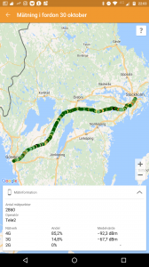

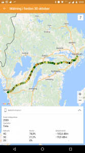

    @6150@6150 och @bernard@bernard resultatet Göteborg - Stockholm, högsta nätverksteknik: 4G men gick ner en del på 3G som ni kommer få se på bilderna.
    Telias resultat:
    Tele2s resultat
    Jag är förvånad över att 1. Tele2 har högre 4G täckning totalt sett och 2. att Tele2 har ett mycket längre medelvärde på 4G än vad Telia har när jag gjorde mätningarna

    Kan också meddela att jag märkte också under resan att Tele2s 4G höll i sig mer än Telias på en del ställen, främst mellan Göteborg till Hallsberg typ

    Olika telefoner med olika modem-firmware och sen antagligen olika 4G+-profiler ovanpå det. Så resultaten går det väl egentligen inte att dra några slutsatser alls från.
    Och vad betyder ens signalstyrkan om 4G+ används på flera frekvenser samtidigt?
  20. jnsson
    32 141
    21 259
    Jo, jag kan välja LTE Only, men det verkade inte fungera på en av telefonerna, o när jag märkte det så ändrade jag på den andra så att den hade både 4G o 3G. Jag valde LTE Only (när den hade gått ner på 3G) men den ville inte ändra till 4G/ingen täckning så vet inte riktigt varför den inte ville.
    Den telefonen med Telia var ansluten till min Wi-Fi puck som är en 3G puck, den med Tele2 var inte det, men jag internetdelade inte från den, så den använde knappt nätet
    Ja, jag är förvånad över skillnaden o framförallt dBm skillnaden på 4G mellan Tele2 o Telia. Trodde att Telias täckning skulle vara bättre, men verkar inte som så?
    Ingen av telefonerna har stöd för 4G+ så det är inget med det o göra iallafall. Den andra frågan kanske @6150@6150 kan svara på, han har använt appen längre än mig
