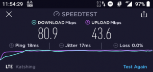

    Nah så är det inte. Är nog bara att nätet är överbelastat i ditt område, möjligen i kombination med att du bor på en cellgräns. Hos mig (i Upplands Väsby) brukar jag få ut i alla fall 40-50 Mbps på kvällar och helger, och 70-80 Mbps på övrig tid. Nattetid är det inga problem att få 150+ Mbps.
    Min telefon stödjer bara 2CA också, så troligen hade hastigheterna varit ännu bättre om jag haft ett bättre modem.
