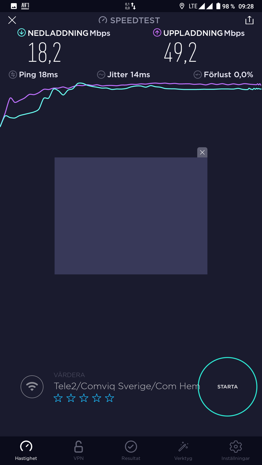

    Oj, pinsamt att Tele2 verkar ha överbelastning på Odenplan också. Det är ju ett ställe där, åtminstone, Telia och Tre kan leverera höga hastigheter. Men att ha ett överbelastat nät där vid 9.30 är ju inte positivt sett till att det är mer människor i rörelse där andra tider på dygnet...
    Tele2 verkar ju ha genuina problem i största delen av Stockholm åtminstone. LTE-A eller ej..

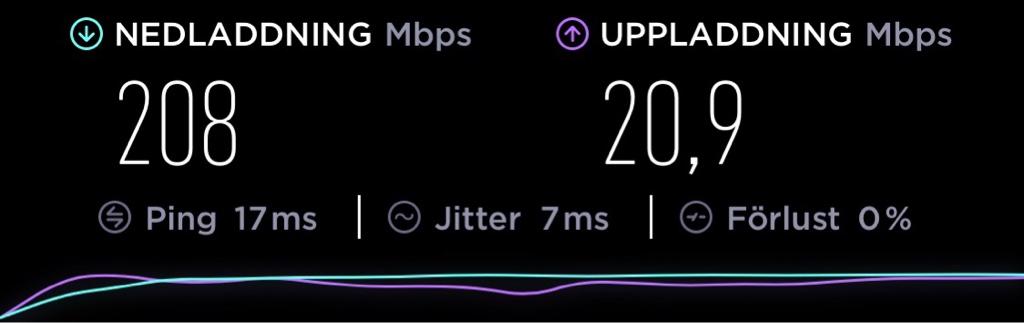

    Jag brukar som allra mest få hastigheter runt 150 Mbit/s, och det högsta jag har fått är antagligen resultatet jag just lade upp, 189 Mbit/s. Vissa i tråden med Telia brukar ju visa hastigheter över 300 Mbit/s - förstår att det är under riktigt optimala förhållanden, men ändå. Jag har aldrig ens varit i närheten av något sånt. Bland annat därför jag antog att 4G+ saknades.
    Halebop tog ju bort hastighetsbegränsningen för ett tag sedan, så Halebop och Telia borde funka likartat.
    Vad beror det på i så fall? Har Pixel 3a sämre hårdvara eller saknar någon komponent, jämfört med t.ex. Samsung Galaxy S20, som jag tror använts i tråden vid vissa riktigt bra tester?
    Jag bor ju i en storstad, åtminstone några gånger borde jag gjort hastighetstester på platser och tider där förhållandena för ett gott resultat är utmärkta.

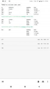

    Well, den Pixel 1 XL jag har här hemma får jag in 3CA med
    Så visst går det o få 3CA med Pixel och enligt Googles hemsida för just specifikationer för Pixel 1 så säger de att den ska ha stöd för 3CA med de band som vi använder inom EU "LTE 3xCA: B1+B3+B3, B1+B3+B5, B1+B3+B8, B1+B3+B20, B1+B5+B7, B1+B19+B21, B1+B41+B41, B3+B3+B5, B3+B3+B7, B3+B3+B8, B3+B7+B7, B3+B7+B8, B3+B7+B20, B3+B7+B28, B7+B7+B28"

    Det visar ju absolut ingenting om CA på Pixel 3a, 3 eller 4 vad du får in med din Pixel. Men det är ju jättebra att du får 3 CA. :) Det verkar dock som att något har förändrats med de Pixel jag nämner i mitt inlägg. Antingen så är stödet för CA-kombinationer så begränsat att det fungerar bristfälligt i Sverige eller så vill telefonen inte kombinera de band vi använder mest pga hur modemet är konfigurerat. För mig låter det andra mest troligt då Qualcomm 855 fungerar jättebra i andra telefoner sett till hur de ansluter till nätet.

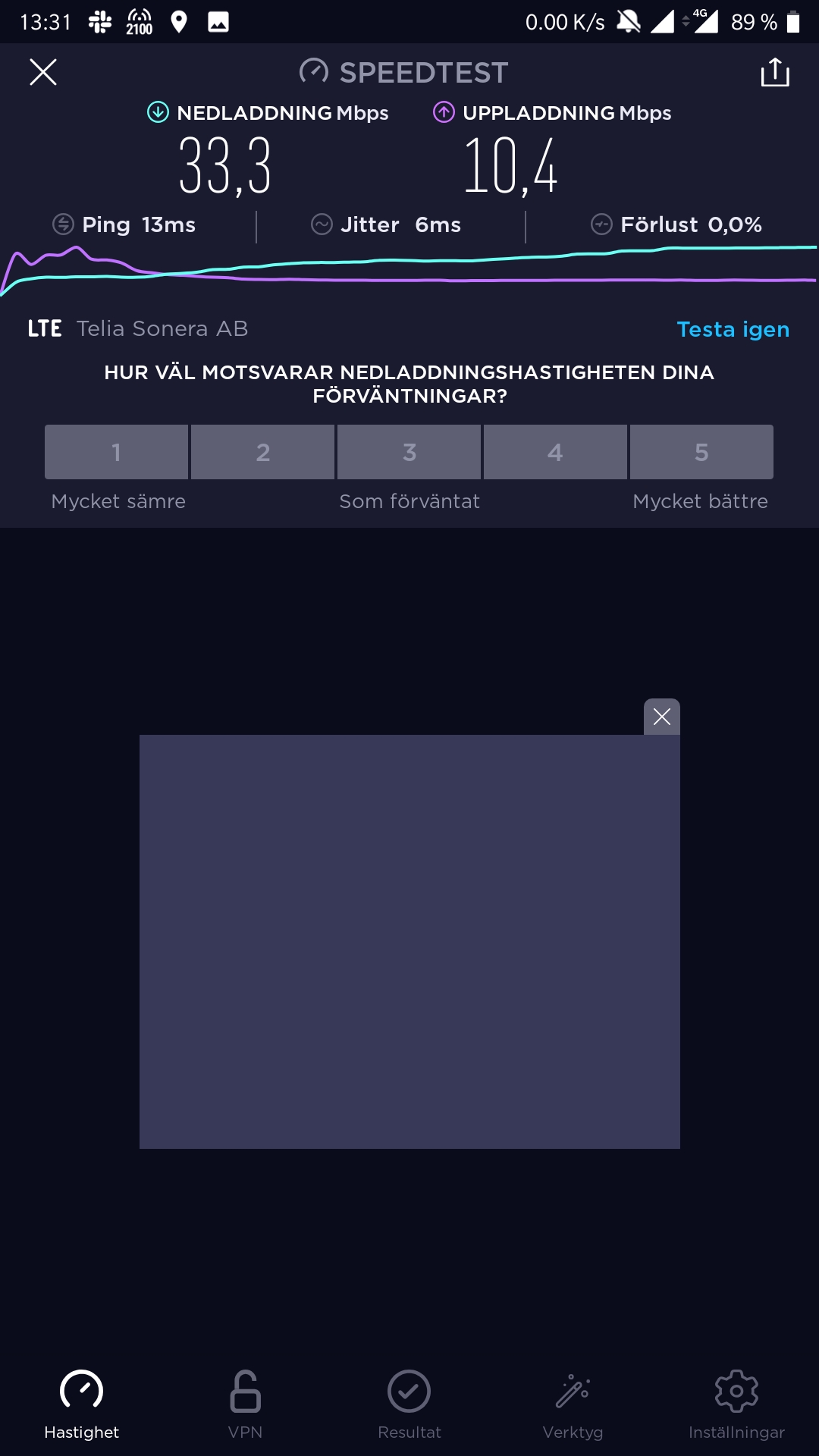

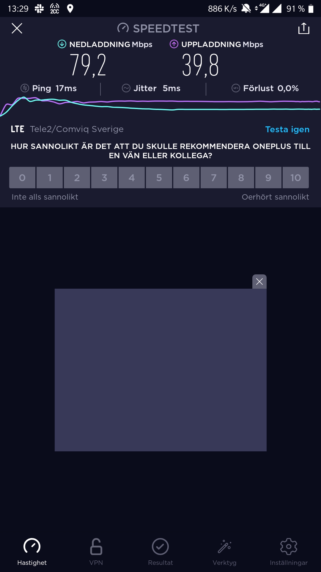

    Intressant. Antar att 3g på 2100 får mindre bandbredd då eller använder de bara 900 i uppsala? Hade varit intressant med en mätning på 3g för att se om hastigheten där blir lidande.

    Som jag fattat det kör de i princip uteslutande på 900 för 3G i områden där man använder mer utrymme för 4G/5G. Hur det fungerar exakt vet jag inte, Telenor har ju tillstånd där som kan användas för 3GIS. Säkert reglerat i deras avtal. Det är nog inte så många som använder 3G idag heller, med tanke på att, framförallt, Telenor tittar på att släcka ner sitt 3G-nät och faktiskt redan har börjat.
    Men absolut - skulle vara intressant! Det borde vara likadant där 3 har 5G aktivt.

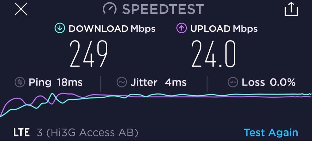

    Sett till att det är minst 35MHz bandbredd om borde användas, så är det en rätt så beklaglig hastighet. Om än okej.
