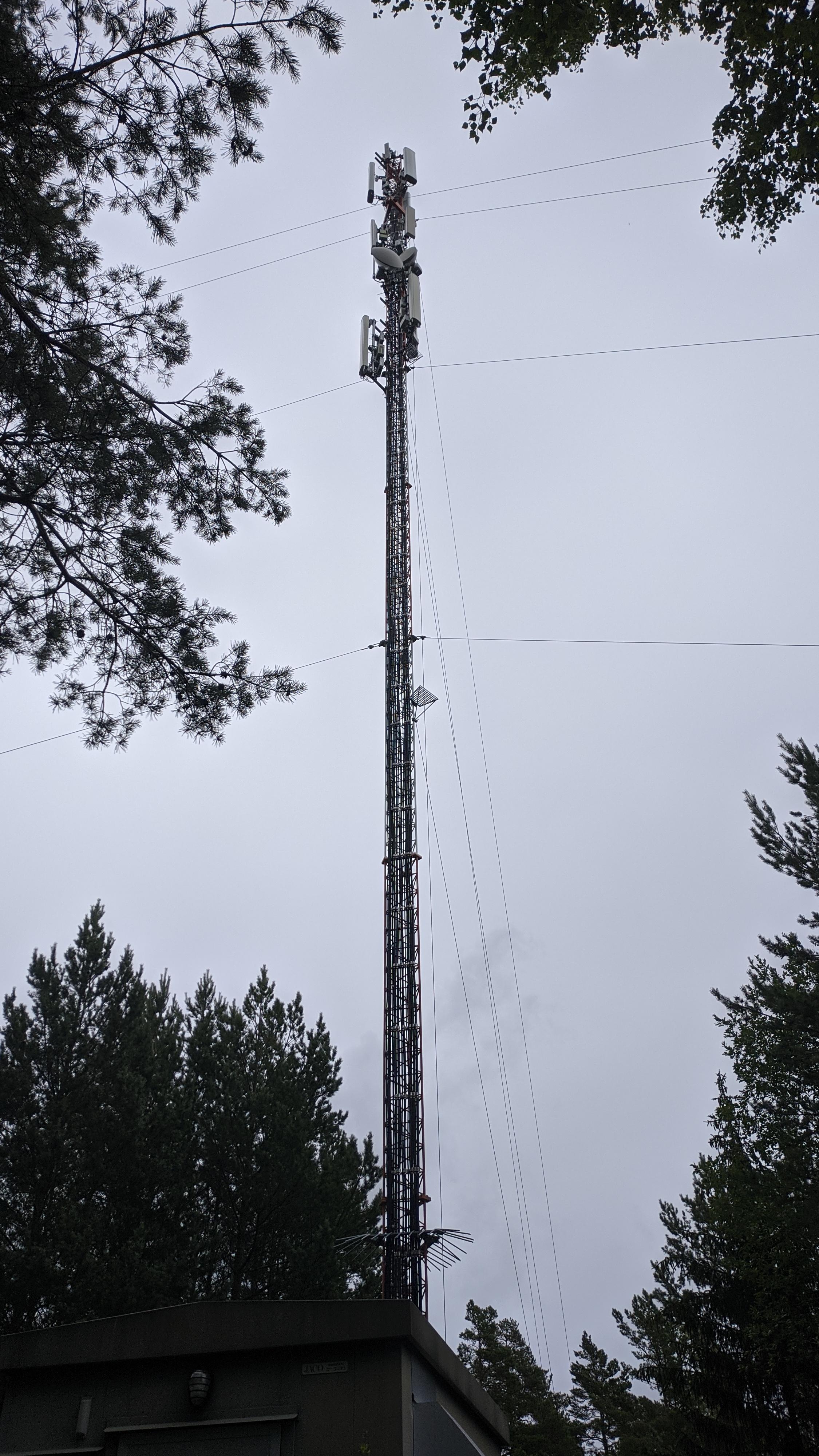

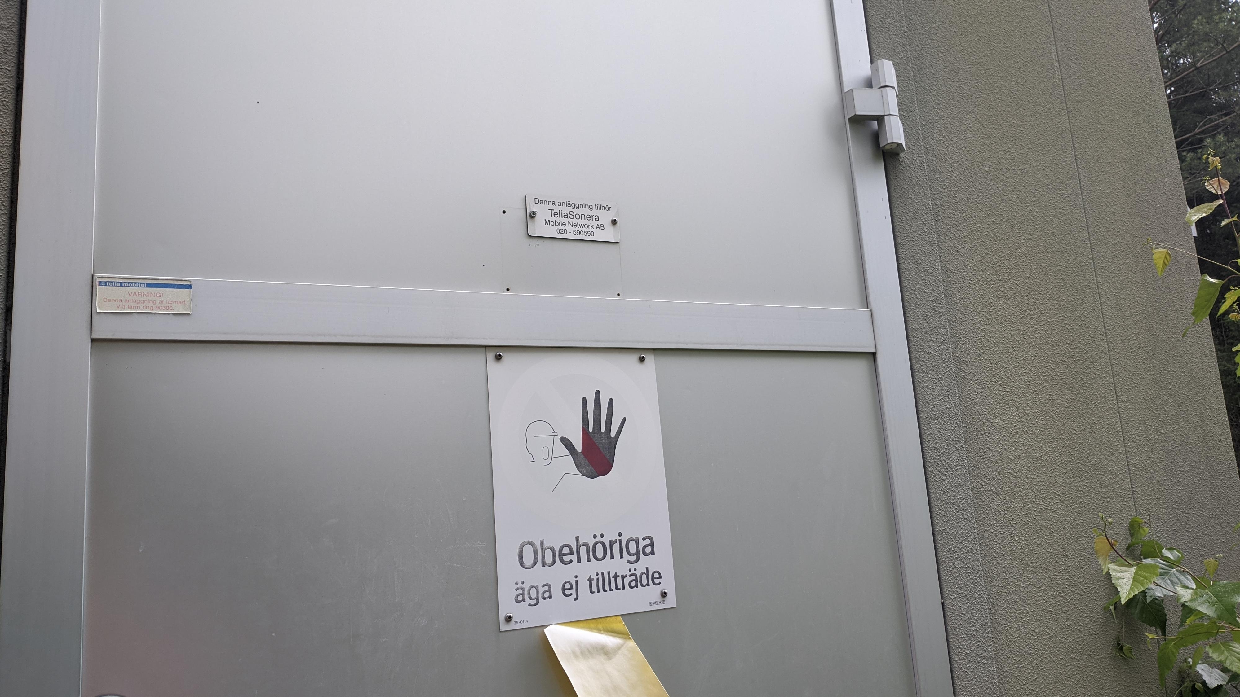

    På denna mast
    Fanns det bara en teknikbod och på den stod det att den tillhörde TeliaSonera
    Men på Tele2s täckningskarta, samt antal antenner på masten säger mig något om att det är fler operatörer på denna mast. Betyder det då att de andra operatörerna, så som N4M hur in sig på masten eller?
    Matte1976 gillar detta.

    Det betyder att teknikboden tillhör Telia Company. Mest troligt tillhör även masten Telia Company. Om så är fallet, så hyr de andra in sig med största sannolikhet.
    Om det inte finns någon annan mast i området och Tele2s täckningskarta visar att de ska ha en site där, har de troligtvis utrustningen i den masten och troligtvis använder de även teknikboden. :)

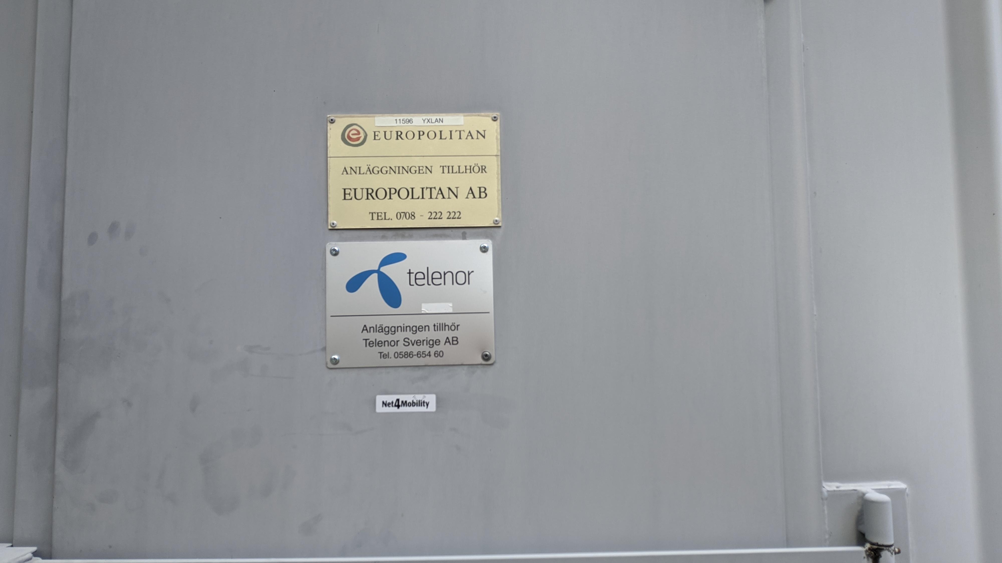

    Intressant, på samma ö, dock inte samma mast (Yxland i detta fall) fanns det teknikbod från både 3GIS och Hi3G/Telenor. I Telenors fall fanns både 3GIS och Telenor Boden på samma mast. Kan nog vara i Telenors fall så att Telenor Boden var där före då det stod följande på den
    Men trodde inte 3GIS och Hi3G Access AB byggde på samma ö?

    Visa gärna foto på Comviqs märkning!
    Även kul att se Europolitan.

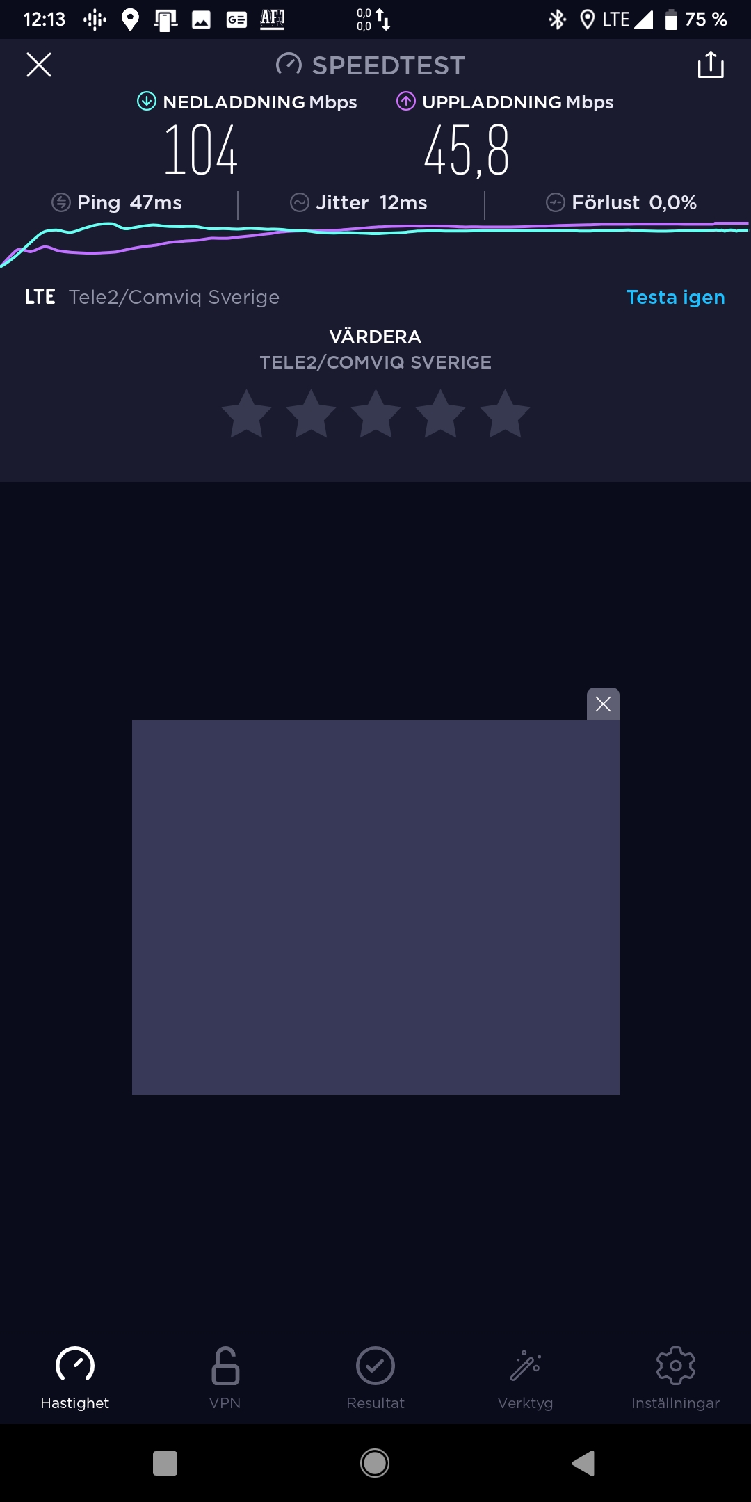

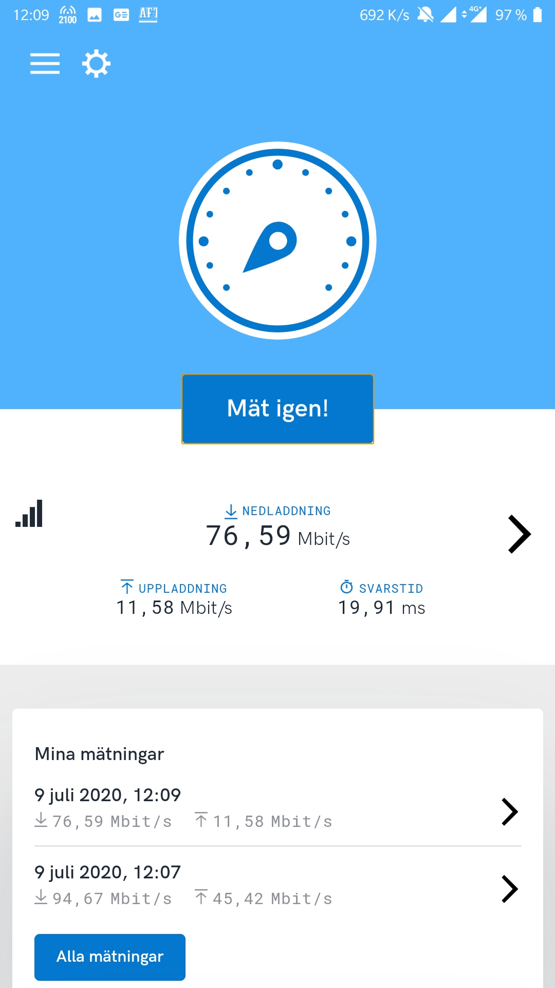

    Dina två senaste mätningar var lite kul - ovanligt att Tele2 (Net4Mobility) klår Telia vad gäller hastighet. Men det hände dig två gånger i Stockholms norra skärgård, eller vad området kallas (inlägget ovan och det därpå följande inlägget i mättråden). Du får återkomma om det tycks vara genomgående i det området.
  20. Kate
    20 okt 2011
    3 202
    1 048
    Å andra sidan använder han ju mobiler utan fullständigt CA-stöd. Telias B20+B3+B3+B7 har jag aldrig sett N4M vara i närheten av.
