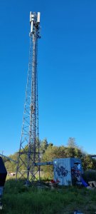

    Tre använde både Ericsson och Nokia för uppgraderingen. För 5G är det dock endast Ericsson just nu.
    Utifrån antennerna att döma ser de ut som Nokia-antenner. Har inte sett att Ericsson har någon som har en skåra i mitten i de antenner som brukar användas idag.
    Namnet på teknikboden säger inget om vilken operatör som faktiskt använder masten. Möjligt är ju att den är övertagen och fortsatt matas med radiolänk tills fibern är aktiv och att de inte märkt om boden eller att 3GIS fortsatt äger den.

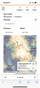

    Skumt att det bara är Telia som har täckning i Ängsnäs mellan Horndal och Gysinge. Med N4M och Tre är det kolsvart. Ingen stor ort, men en hel del trafik går igenom. Det är inte Lappland direkt.
    Kör ofta förbi där och det är ett täckningshål på ca en mil med tre. Skrev till dem och påpekade det.

    Oj, sjukt att det området helt saknat täckning tidigare! Boende där har alltså inte kunnat använda mobil förrän nyligen.
    Jag tror som du att Tre och N4M sätter upp stationer där inom kort. Tre bygger ut kraftigt med 3G/4G just nu. För att ersätta 3GIS.

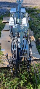

    3GIS-siten vid Måsbergets IP i Gävle som numera huserar Tre & Net4Mobility.
    Basstationen för 3GIS skrotas, som är från Huawei. Denna site har tidigare bara huserat 3GIS, men äntligen kommer det att bli rejält mkt bättre täckning även med Net4Mobility-operatörerna, där täckningen i den närliggande ICA-butiken har varit väldigt dålig, samt väldigt dålig kapacitet i området.
    Net4Mobility överst. Radio's från Ericsson.
    Fiber har nyss dragits in, till Net4Mobility:
    Radio 4419, B7.
    Radio 4499, B1 & B3.
    Radio 8863, B78.
    Radio 2479, B8, B20, B28.
    Alla i samma antenn:

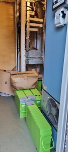

    Om vi tar och tittar på nödkraften så ska dessa två basstationer hållas vid liv minst en timme med hjälp av dessa batterier.
    Varje batteri är på 12 volt & 100 Ah.
    Tre har 4 st & Net4Mobility har 4 st batterier vardera. Telekomutrustning drivs på 48 volt.
    Det som förvånar mig lite är varför inte t.ex fristående siter med fackverksmast utrustas med solcellspaneler för att driva hela, eller delar av utrustningen & kunna ladda batterierna i nödsituationer.
    Men det kanske blir för dyrt ? Bör annars kunna ge bra PR.

    Alldeles för hög effekt för att solceller ska vara meningsfullt. 100Ah 48V är 4,8 kWh. Det innebär att stationen drar 4800 W om den kan vara igång en timme på det.
    Matte1976 och 6150 gillar detta.

    Okej, men operatörerna får ju stänga vissa band för att få längre batteritid på nödkraft, bara inte täckningen blir sämre.
    Känns som att B78 är ganska onödigt vid strömavbrott & det bör räcka med B8, B20 & B28 + GSM där det finns.
    Visserligen blir det ju mindre kapacitet, men jag skulle prioritera längre drift än att kunna surfa i 1000+ Mbit/s vid strömavbrott, då har man annat att fundera på.

    Är inte det redan medräknat?

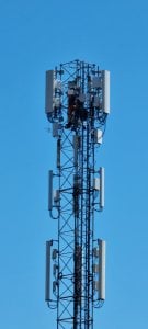

    Ännu en ny basstation för Net4Mobility, här vid Vändkretsen 57 i Andersberg, Gävle.
    Detta är ursprungligen en 3GIS-site.
    Nedifrån så är det först Tre med B1, B7 & B20, sen är det Telia med B3 & B7, sen är det 3GIS & sedan kommer Telia B78 & högst upp blir det Net4Mobility, som inte haft någon basstation här tidigare.
