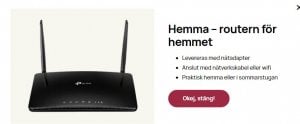

    Kan inte hitta vad TP-links heter som modell men routern är enkel som du beskriver med 2 antenner. Bifogar bild. Men wifi på min dator bortkopplas ofta och kopplas på efter någon sekund igen. Vet inte om den har något med router att göra.
    Hur förbittrar man ping? Är det också genom att prova olika placeringar på router? Får 70-90 just nu.
    Jag för den nya mobila bredbandet från Telenor med den nya router senast på tisdag. Uppdaterar sedan här vad jag får för resultat.

    Det ser ut som den här WiFi4-routern: TP-Link TL-MR150, Från 937 kr. Rätt snålt av dem att skicka ut så pass enkel och daterad hårdvara o_O Kände inte ens till att den där hårdvaran fortfarande fanns i omlopp, då de är fruktansvärt dåliga.
    Om du vill ha lägsta möjliga ping så ansluter du din dator till routern med sladd/ethernetkabel.
    5G har lägre latens än 4G, generellt sett, men hur det blir i just ditt fall går bara att svara på när du testat på plats som sagt.

    Om det är den routern du har fått så stöder den endast LTE CAT 4 som ger en teoretisk maxhastighet på 150/50 Mbit/s. Det borde förklara dina usla hastigheter. Jag håller med @bernard@bernard – det var oerhört snålt av dem att skicka ett modem i division 5-klass! ZTE MC888 Ultra är däremot toppmodernt och spelar i elitserien för 5G-modem.

    Ja, det måste vara den. De har till och med skickat en gammal router från någon tidigare kund. Det finns massa repor på den.
