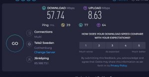

    Bifogar testerna på telefon och dator.

    En sak jag själv har upplevt när jag använt Speedtest för att testa min 5G-uppkoppling är att mäthastigheterna kan variera rejält beroende på vilken testserver som är vald. Programmet väljer själv en testserver, men detta är enkelt att ändra. Jag har själv 5G via Telenor och har alltid fått högst värden när jag har valt någon av deras egna testservrar. Men dina värden skiljer sig trots allt lite för mycket och jag får själv alltid högre värden när jag mäter via en dator och routern än via min hyfsat kraftfulla mobil (Zenfone 10) …
    Du skriver att du använder en jobbdator. De brukar vara både begränsade och låsta i ganska hög omfattning. Kan det vara så att din laptop automatiskt ansluter via VPN och en server som begränsar hastigheten med hänsyn till vad du behöver på jobbet?
    Eftersom du får en hög (och helt godkänd) hastighet via mobilen är det antagligen enklast att testa med en annan dator för att försöka lista ut om det är routern eller datorn som orsakar problemet. Kan du låna en laptop av någon för att testa med ditt nätverk (både via Wi-Fi och kabel)? Det hade varit det första jag själv hade gjort. När man drabbas av diffusa fel och är osäker på i vilken enhet felet finns brukar uteslutningsmetoden vara det bästa sättet att komma vidare …

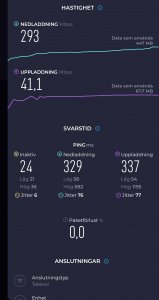

    Befinner mig just nu i centrala Jönköping.
    Det går verkligen inte att klaga på 5G-hastigheten hos Telenor här (mätt via min Asus Zenfone 10):
    Jag fick däremot väldigt låga hastigheter via min nyinköpta mobila 5G-router (ZTE MU5120), vilket förbryllade mig.
    En snabb sökning på nätet visar att det verkar vara bäst att köra routrarna från ZTE med separata SSID:n för de olika trådlösa nätverken eftersom dessa routrar ofta verkar tvinga över kommunikationen till det (mycket) långsammare 2,4 GHz-bandet.
    När jag skapade separata anslutningar för de olika WI-Fi-banden genom att inaktivera "Single SSID" under "Wi-Fi Settings" i routerns gränssnitt, tvingade datorn att glömma nätverket och sedan anslöt på nytt via SSID:t med "_5G" i slutet av nätverksnamnet blev hastigheterna över fyra gånger högre.
    Det här är kanske även något att testa för dig? Gör som ovan och anslut sedan endast via SSID:t med "_5G" eller "_6G" i slutet av nätverksnamnet (beroende på vilka standarder nätverkskortet i din laptop stöder) och se om du får högre hastigheter.

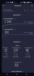

    Jag har testat placera den på 2 olika ställe med samma resultat. Men jag kan prova det på flera ställe, kanske hittar bättre. Nu har jag testat den på mitt jobb som är 15 minuter gångavstånd från där jag bor. Jag får över 1100/mbts i hastighet. Nästa 4 gånger bättre än jag får hemma.
