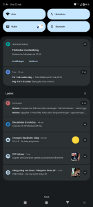

    Nej, däremot gillar jag inte hur Motorola har gjort med låsskärmen (även i A13) när nya notiser kommer. I vanilla Android på Nothing och Pixeltelefoner så tänds skärmen. Detta fungerar inte alls på samma sätt på Motorolas mjukvara. Även om jag ställt in så jag vill få lista så visas inte notisen på skärmen när den tänds.
    De blir så stora om man väljer upload_2024-5-12_11-7-56.png när man laddat upp en bild. Jag tycker bättre om att man kan se bilden utan att behöva trycka på bilden

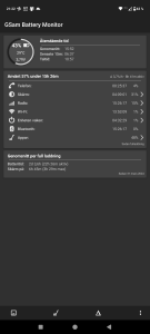

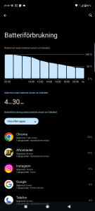

    Någon som kan förklara varför det är ca 25 min skillnad mellan Gsam och Androids batterihistorik gällande SOT?

    Hittat att Androids Batterihistorik på min G54 räknar skärmtid även under tiden laddaren är ansluten. Det måste vara en bugg för det står längs ner att skärmtiden inte räknas när laddaren är ansluten

    Ja, så är det högst troligt (erfarit liknande på andra märken), men över tid kommer de givetvis att behöva "tillverka" "samma" säkerhetsuppdatering för olika versioner av Android (då i värsta fall samma säkerhetsbrist kan förekomma i mer än en version av Android under support), men inte för samma modell av mobiltelefon. (Har f.ö. sett indikationer på att apriluppdateringen för Android 14 är ute på G84 på en del håll i världen; återstår att se om den trillar in tätt på när jag väl går upp till A14 (som har februari).
    Ja, såg någon (äldre) kommentar på nätet, men där var det omvänt förhållande (vilken som visade något längre tid), men samma förklaring i stort, att den ena börjar räkna skärmtid när har nått 100 %. Oavsett om en app eller Android, så lutar det åt en bugg; helt meningslös information om räkneverket börjar ticka med extern strömkälla ansluten.
    Är ju f.n. på Android 13 [och medveten om viss mindre förändring avseende att tid (under Batteri) sedan senaste fulladdning gör comeback i senare ver.], men det blir väl ändring snart (då de tjatar: "men uppdatera, dåra!" :)), och jag finner att batteridiagrammet hos Motorola (som mest kanske är en illustration, av viktigare data) *ibland* får för sig att "klippa bort" några timmar, dvs det blir ett hopp i kurvan, med ett tomt fält mellan. Aldrig upplevt hos t.ex. Sony.

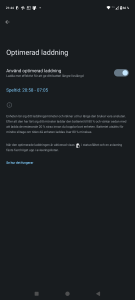

    Jösses! Det tog Motorola telefonen nästan 2 månader att lära sig min laddningsrutin. Första gången notisen kommer upp om att den "förhindrar överladdning". Telefonen nollställdes 1:a april / påskhelgen.

    Tycker de brukar ladda så snabbt, numera, att även om man skulle ansluta i samma ögonblick man somnar så har den nått 70-80 innan man börjat drömma, :) eftersom laddkurvan inte riktigt saktat ned så mycket. Tydligen verkar 80 % vara det "nya svarta" för en del (det når man ganska kvickt) dvs de laddar bara till 80 %; (tidigare var 90 % vanligt, oavsett om folk använde programvarustöd eller ej; vad gäller ovanstående optimering, vill minnas att t.ex. Sony tidigare hade 90 % i sin "batterivård" innan fulladdning).
    Mer konkret svar, har inte testat detta ännu, då jag utgick från att första veckornas användning skulle bli lite annorlunda, t.ex. test av funktioner etc. samtidigt som man själv lär sig mobilens batteritid givet viss användning, och innan man ev. skiftat mobil helt. Men många kör laddning i princip var dag oavsett hur mycket som förbrukats, å det fungerar ju utmärkt, ibland blir det mer att ladda ibland mindre, och resultatet är detsamma varje morgon, förhoppningsvis. Du har säkert ett stadigt mönster, men den kanske ville vara riktigt säker. :) (Den lille programvaran kanske blir förvirrad om man några gånger skulle ladda annan tid.)

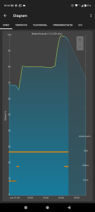

    G54 har långsammare laddning plus att jag laddar med en långsam laddare.
    Ja, det har Sony, och Sony har numera ännu mer inställningar för batterivård om jag förstått rätt, har inte haft en Sony telefon.
    Så här ser det ut i GSam Battery monitor där den gröna delen är när laddaren varit ansluten. Som man kan se ligger den på 80% under större delen av natten.

    Jo, känner till att den laddar lite långsammare, men ändå antagligen snabbare än många för något eller några år sedan (en alldeles för lång period, känns det som, körde jag med 7-8 W och dagtid är det inte helt optimalt); den delen av kommentaren var väl mer allmänt resonemang. Ja, vid sidan av batterivård har väl Sony även ultra-staminaläge (liknande finns nog på andra).
    Men det är väl bra att det finns mjukvarustöd som övervakar laddningen, och att man kan matcha med en lämplig laddare, och att det passar det egna användningsmönstret. Den laddningen ser väl utmärkt ut, givet vad man vill uppnå, blir ju lättare att se vad Android & tillverkarens mjukvara haft för sig. Får ev. snegla på dylik app, det kanske finns lite kul information som kompletterar.
    (För egen del är förbrukningen f.n. oftast så låg, mycket låg i synnerhet på nya Motorolan som inte är helt i fullt bruk, att det räcker gott och väl att ladda färdigt kvällen innan. Tror jag har snittat på 3-4 dagar senaste 30 d.)
