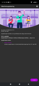

    Ny uppdatering. Ger 1 Maj säkerhetsuppdatering. Annars ingen info

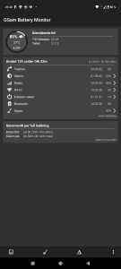

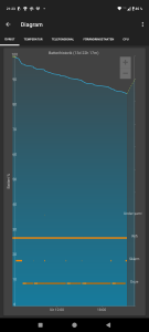

    En dag där telefonen i princip inte använts överhuvudtaget, förutom min morgon och kvällsrutin. 1%/timme är ändå OK får jag tycka. 100% Wi-Fi användning. 5G på. Bluetooth På. Googles Platshistorik På.
