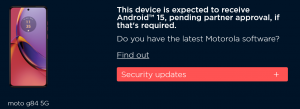

    Det är ju en från deras support som skrivit texten jag la in så man får väl hoppas att den vet vad den skriver ut.
    Hittade detta på deras supportsida:
  2. jnsson
    31 823
    20 955

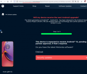

    Vilken sida är det där? För bilden jag tog är ifrån EMEA regionens ställe för att kontrollera uppdateringar till enheten

    Intressant, jag gick på den i mitten, och nästan längs ner finns detta
    Will my phone continue to receive security updates?
    Motorola provides security updates that include patches released by Google and third parties that address security vulnerabilities and threats.
    Check our Security Updates page for product specific details.
    Intressant att det kan stå olika info för samma enhet. På min G54 står det nu när jag kollade dit du länkade att den också ska få A15, så där står det samma på båda ställena

    Det är den jag brukar använda - vet inte om det ens går att välja "Sverige" på andra (har inte testat).
    Går man på den i mitten, sedan ned, sedan fliken för "select your product" landar man väl på den sida som talar om säkerhetsuppdateringar, och om en mobil kommer fortsätta att få det (inkl. den lilla loggan för Android Enterprise - som är strängt intresserade (om än med låga krav) av just sådant som säkerhetsuppdateringar).
    Valet till vänster talar ju dock specifikt om "Will my device receive the next Android upgrade?"
    Du har dock en poäng att även sidan om säkerhetsuppdateringar (start-slutdatum etc) innehåller info om Androidversion vid släpp och ev. kommande. Men oavsett val på sidan, "Will my device receive the next Android upgrade?" eller status för säk.uppd. "How can I check for available software updates?", var det ju lite råddigt vid Android 14; av de som lanserades september 2023, 3 moto g och en Edge, om jag minns rätt, så stod det ganska tidigt mars 2024 för g84, sedan en något längre tid för G54 å Edge 40 "pending partner approval", å jag tror att en del började få A14 även när det fortfarande stod så.

    Mja, står ju
    Launched On: Android 13
    Upgraded To: Android 14
    Next OS: Android 15
    Dvs de visar OS uppdateringar också

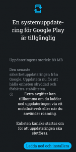

    Vad är detta?

    Inget att bry sig om alltså.

    Jo då. Det rekommenderas att uppdatera den också när det finns nya uppdateringar

    Jag brukar göra en distinktion mellan Play Store och Google Play-tjänster, där en uppdatering av den förstnämnda, "butiken", bl.a. kan initieras från den appen via Inställningar i Play Butik. Googles systemuppdateringar, däremot är ju som bekant automatiska om ej slagits av via Inställningar > Google > under rubriken Integritet och säkerhet (vilket inte rekommenderas), å dessa brukar jag initiera en koll av via t.ex. Inställningar > Om mobilen > Android-version (vilket även listar senaste säk.uppd. för Android och Google Play), å det som då anländer brukar se ut som det @Beast@Beast postade.
    (Även om det var ett tag sedan någon trillade ned på 89 MB; min befinner sig f.n. på 1 november, en på ca 76 MB med 1 november fick jag ned runt 10 december, sedan ytterligare en, okänd storlek, ca 10 dagar senare 20/12, å så en på 10-11 MB för 5 dagar sedan, återigen 1 november.)
