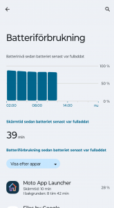

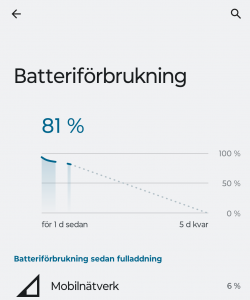

    Säga vad man vill om att Motorolas/Androids diagram över batteriförbrukning i Android 13 kanske inte var optimalt, och enstaka gånger inte var helt uppdaterat, men motsvarigheten i Android 14, efter förvisso mycket kort användning, är nästintill komplett värdelöst. Jag är medveten om att Google gjorde om iom 14 för att (åter) tydligt visa skärmtid.
    Men denna är käpprätt. Diagrammet visas i 2-timmarsblock; det har inte uppdaterats sedan 12:00 idag; och har hävdat under halva dagen en skärmtid sedan fulladdning (~20 h timmar sedan) på 39 minuter.
    Då inträffar den lilla misstanke jag hade med förra versionen, att om man ansluter via USB för en snabb backup (vilket också innebär en minimal laddning, som mest 2-3 procentenheter, men oftast oförändrad då kort tid) kan detta påverka statistiken.
    [Efter fulladdning igår, inför OS-uppdateringar etc. kopplades sedan mobilen via USB för lite backup, men var redan 100 %, innan den kopplades ifrån. Sedan följde som sagt diverse användning; och idag var den åter igen, vid ca 83 %, ansluten via USB i 5 minuter. Det är knappast fulladdning; så hur kan den ge skärmtid: 39 minuter... Skräp.]
    Så från OK utseende, med en funktion som ofta var stabil, men enstaka gånger missade att rita hela diagrammet, till något som är både fult och icke-funktionellt, samt verkar vara lite fel ute.*
    Hur ser det ut för andra, uppgiften om skärmtid sedan senaste fulladdning fanns ju där alltid även i Android 13, om inte i diagram så om man skrollade ned bland appar via nätverk etc. så fanns "skärm". Som det är nu matchar informationen om skärmtid inte det diagram som kan nås via Inställningar > Digitalt välmående. Får väl ge den ett par dagar, och ev. laddningar.

    Det ska inte påverka. Den nollställs när batterinivån år på 90% eller högre när du dra ur den från laddaren
    För mig har den varit si så där. När jag jämfört med Gsam battery monitor så har den skilt sig rätt så mycket mot vad batterihistoriken vill säga gällande SOT. Var typ 1 timmes skillnad 1 gång och det har varit rätt stor skillnad flera gånger när jag jämfört.

    Jo, jag misstänker det, och som jag sa tänker jag ge den lite tid. (Men det förändrar ju inte det fula diagrammet, eller uppdelningen i listan mellan appar & system etc. :( /sur gubbe.)
    Nej, exakt, det är min bild av hur det ska fungera, sedan åtminstone Android 8; fulladdning el över 90 %, och startar när kopplas från extern strömkälla.
    Ja, minns att du nämnde viss avsevärd diskrepans vid något tillfälle; som jag nämnde var det lite märkligt i att jag sett någon gammal tråd på nätet som tog upp det du nämnde i anslutning fast där omvänt, (kanske spekulation men) att den ena startade räkneverket redan före frånkoppling, så fort fulladdad.
    Men din bild är att Gsam battery är trovärdig? Vet inte vad andra har rapporterat om den.
